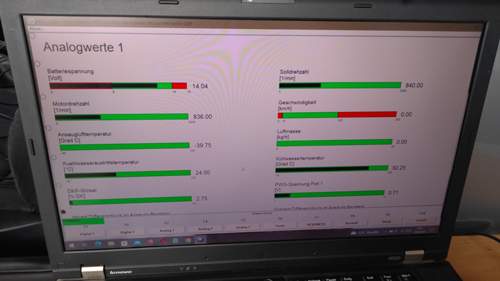

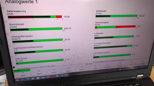

Wenn der Stecker ab ist, zeigt er genau -39,75 an und 0 kg Luftmasse.
Bild 1 ist Stecker runter, Bild 2 mit Stecker drauf. Motor ist der 316ti N46B18.
Den Sensor findest du direkt unterm Luftfilter. Du wirst wohl einen Kabelbruch haben, wenn du dem LMM schon getauscht hast.

@lappy67 schrieb am 25. Februar 2024 um 17:57:24 Uhr:

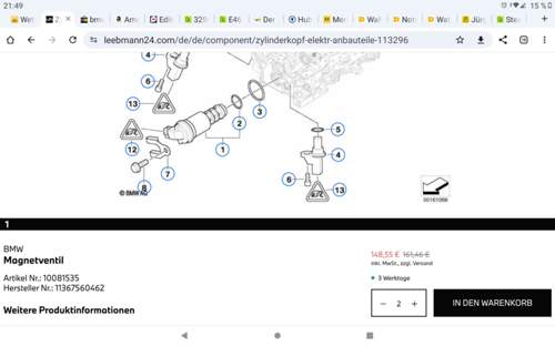

Hast du die Magnetventile mal gereinigt? Und neue Dichtungen drin?

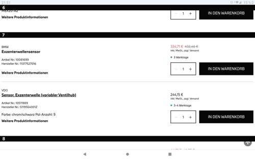

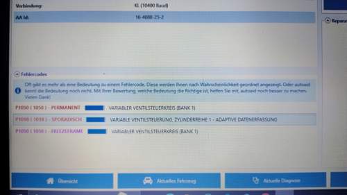

Im Stand hatte ich bei warmen Motor eine Ansaugluft Temperatur von 41c. Den genauen Fehler habe ich Jetzt nicht im Kopf aber es gibt ein Problem mit der Datenerfassung des Exenterwellen Sensors (steht ab und zu etwas öl im Anschluss). Manchmal geht der versteller, manchmal nicht und das ist dann einhergeht mit dem Fehler des lmm. Da ich diese Woche den Ventildeckel Mal öffne um den Sensor zu Tauschen,und eine neue Dichtung verbaue, werde ich mal den Stellmotor ausbauen und testen, auch den Verschleiß der Exenterwelle werde ich mir mal Ansehen. Sollte der Tausch des Sensors nichts bringen werde ich die Valvtronic einfach abstecken.. weitere Reperaturen würden sich nicht lohnen.

Meinst du die Steuer Ventile? .Nein, die hatte ich bisher noch nicht draußen.
Der Sensor kostet richtig Geld und die Sensoren die nicht von BMW oder VDO kommen, funktionieren oft nicht so, wie sie sollen. Wenn da Öl ist, ist eher die Dichtung und vermutlich auch die Ventildeckeldichtung am Ende.
Du solltest echt Mal mit Inpa oder Rheingold auslesen. 41 Grad bei warmem Motor kann auch nicht stimmen. Die Luft sollte ja kaum höher als die Außentemperatur sein.
Wie du auf meinen zweiten Bild oben siehst, war bei der Messung der Motor bei 97 Grad. Was ordentlich warm war und die Ansaugluft war bei 24 bei ca 12-13 Grad Außentemperatur. Wie deiner auf 41 Grad kommen soll, weiß ich nicht. Eine Reinigung verträgt der empfindliche Sensor sowieso nicht gut. Denke dein zweiter LMM ist auch futsch, oder kein Original BMW.
Was macht dein Motor, wenn du sagst du hast ein Problem? Jetzt Mal abgesehen vom Fehlerspeicher.
