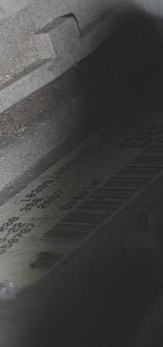

Das ein 1,4 l H CC 0035 / ADB !

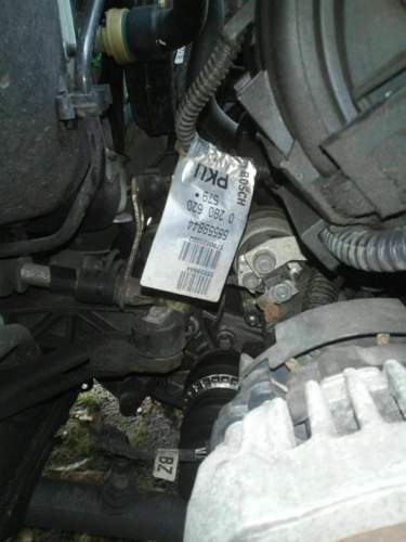

Das Bild zeigt den Karton vom LMM !
LMM Opel

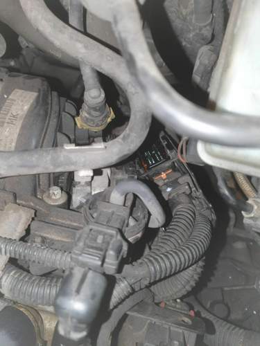

MSG-STECKER schon kontrolliert , ob Öl drin ist ?
Sifft der Öldruckschalter ?

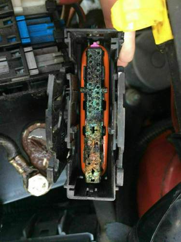

Siehe Bild 2
Stecker vom ESP-MODUL abziehen und auf Korrosion checken.
Siehe Bild 1
Kontakte korrodiert
Öldruckschalter Stecker verölt

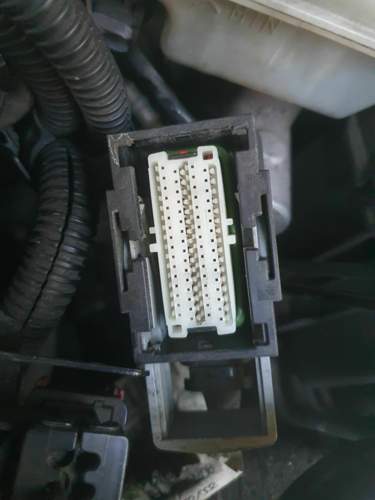

MSG-STECKER voll Öl

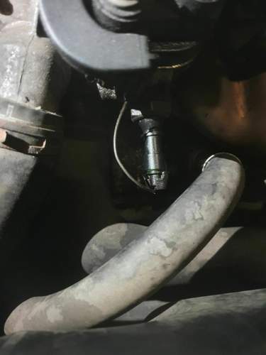

In erster Linie brauchst du erst mal einen neuen Öldruckschalter.
Den Kabelbaum würde ich erst mal mit Bremsenreiniger spülen wenn am MSG auch Öl vorhanden ist.
Dann jede Tankfüllung mal kontrollieren ob da wieder Öl aufgetaucht ist.

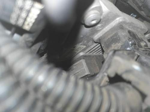

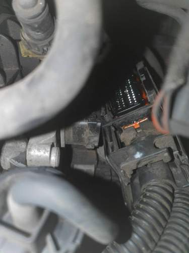

Mach mal gescheite Bilder von beiden Steckern.
Guten Abend zusammen !
So habe mal Fotos gemacht !
Im Stecker vom MSG ist auch Öl !
Genau wie im Öldruckschalter !
Ich frage mich wie dort öl rein kommen kann ?
Es ist doch ein Kabelbaum für Strom !?
Naja jetzt ist es ebend so !
Stecker Öldruckschalter
Öldruckschalter
Kabelbaum
Wo sind die Bilder ?
Nennt sich Kapillarwirkung.
Öl gelangt vom defekten/undichten Öldruckschalter in den kompletten Motorkabelbaum.
Reinigung bringt oft nix.
Besser gleich Kabelbaum tauschen.
