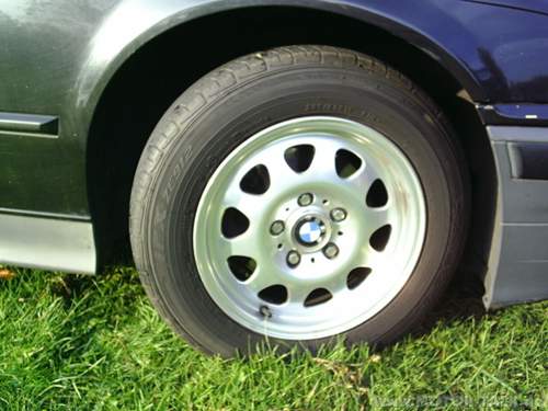

Warum sollten die Schrauben für diese erwähnten Alufelgen kürzer sein müssen, als für die anderen? Nur weil die Dinger aussehen wie Stahlfelgen, sind sie im Bereich der Anlagefläche/Schraubenbohrung ganz sicher nicht dünner als andere Alus.
Wie auf meinem Foto im Anhang zu sehen, hatte mein 3er auch solche Räder mit ganz "normal" langen Schrauben für Leichtmetallräder. Diese haben auch keinerlei Schaden in der Bremstrommel (hinten)oder Nabe (vorne) angerichtet.
An den TE: nimm eine Deiner Radschrauben und steck sie durch die Winterreifenfelge. Dann schau, wie weit sie rausschaut, das Gleiche machst Du mit der Sommerreifenfelge. Gleiche Länge, gleiche Schraube.
