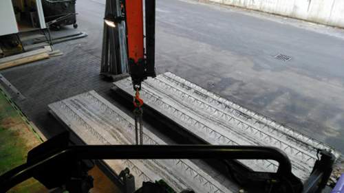

Ich hab dann mal ein paar Betondecken gesetzt

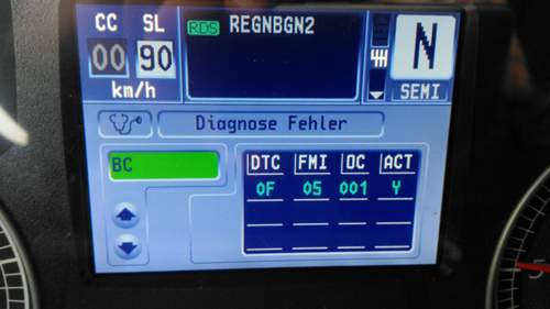

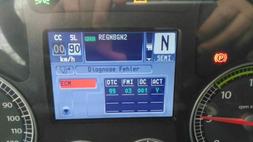

Hab da ein Problemchen 😁 ....
Bin gestern zu einem Kunden gefahren, komme an mach den LKW aus melde mich an der Kunde sagt ich soll gleich auf die Waage fahren geh zum LKW setzte mich rein Dreh den Schlüssel dann kommt der Vehicle check, alles Gelb.
Dreh den Schlüssel weiter (starten) nichts passiert außer das er EBS Fehler bringt und alles Gelb und Rot leuchtet alle Zeiger wild zwischen 0 und Anschlag hin und her Fahren.
Habe dann erst mal Sicherungen geprüft alle OK.
Wollte dann den Staukasten am Fahrerhaus aufmachen um Werkzeug zum Batterie abklemmen zu holen und der Kasten geht nicht auf.
Also faxen dick Werkstatt angerufen.
Der gute Mann kommt mitm Multimeter misst die Batterien 25,xyV misst bis zum Batterie Trennschalter und nach Batterie Trennschalter kommt kein Saft mehr an.
Hab dann mit nem Hammer drauf geklopft dann funktionierte alles wieder normal heute auch.
Das einzigste heute kam auf der Autobahn der ECM Fehler und der Bock hat kein Gas mehr angenommen. Allerdings nach nem Neustart aufm Standstreifen lief er Problemlos.
Und den 2. Fehler (grün) hab ich mein durchswitchen entdeckt
Was bedeuten beide?
Und gibts mit dem Batterie Trennschalter öfter Probleme, ich lass den jetzt tauschen
Img-20171213-140730
Img-20171213-142406
Batterietrennschalter macht öfters Probleme. Den rest musst auslesen lassen, Fehlercodes Umschlüsseln kannst vergessen.
