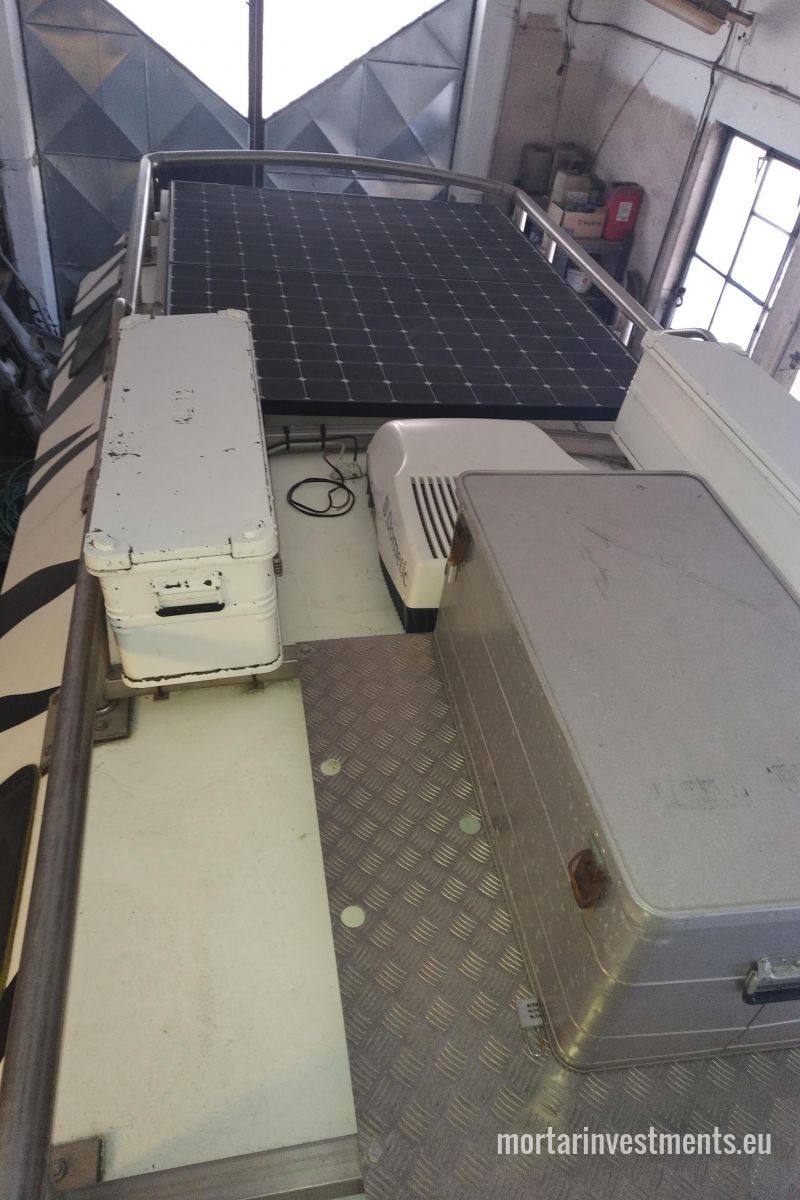

Dieser Ural von vorher ist schon umgerüstet auf Welttournee und
hat einen Magirus-Deutz+At-Getriebe,Solaranlage,WC usw
https://mortarinvestments.eu/de/stories/story/11
https://mortarinvestments.eu/.../IMG_20180321_1007269.jpg
ich kenne keinen Ural ohne Seilwinde und
Geländemäßig hat der Unimog keine Chance gegen den Ural.
da stehn schon 3 Achsen gegen 2 Achsen gegeneinander und
beim Uri konnte man die Luft der Reifen im Fahrerhaus ablassen oder
auffüllen,wegen Sandwüste!
