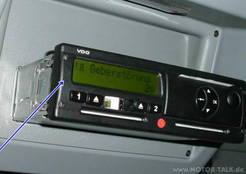

Im Prinzip ist nichts dabei, mußt nur den Anweisungen folgen... Karte in den Schacht 1 stecken. Nachtrag "ja", anschließend wird Dir die Zeit angezeigt wann die Karte das letzte Mal entnommen wurde.
Hattest Du z.B. Pause/Ruhezeit und anschließend 1 Stunde bis zum Stecken der KArte gearbeitet, dann stellst Du die Zeit mit den Pfeiltasten bis zu Deinem Arbeitbeginn vor, stellst die Zeitgruppe für Pause ("Bett"😉 ein und berstätigst mit "OK".
Anschließend stellst Du die Zeit wieder mit den Pfeiltasten bis zur aktuellen Zeit vor, stellst das Zeitgruppensymbol für Arbeiten ("Hammersymbol"😉 ein und bestätigst wieder mit "OK".
Jetzt kommt eine Bestätigungsfrage, die Du -wenn der Nachtrag so, wie Du ihn eingegeben hast paßt- einfach mit "ja" per "OK"-Taste bestätigst.
Dann gibts noch die Frage nach dem "Beginn Land"... einfach auf D für Deutschland oder A für Österreich oder was auch immer zutrifft stellen und wieder mit "OK" bestätigen.
Beim Entnehmen der Karte mußt Du das Land in dem Du Dich gerade befindest übrigends wieder eingeben bzw. bestätigen.
Wichtig ist immer einen Nachtrag zu machen... selbst wenn Du z.B. einen sog. Urlaubsschein für den Zeitraum bis z.B. um 7:00 Uhr des Abfahrttages hast. Steckst Du z.B. um 7:15 Uhr die Karte, dann mußt Du Deine Tätigkeit für diese 15 Minuten manuell nachtragen.
Hast Du z.B. zwischen 7:00 und 7:15 Uhr 10 Minuten lang noch einen Kaffee gekippt und anschließend 5 Minuten die Abfahrtskontrolle durchgeführt, dann müßtest Du beim Stecken der Karte, wie oben schon beschrieben erstmal mit Nachtrag "ja" antworten, dann die Zeit bis 7:10 Uhr vorstellen, Pausensymbol einstellen und betätigen und anschließend die angezeigte Zeit bis zu aktuellen vorstellen (Pfeiltasten), das Arbeitssymbol einstellen und mit OK bestätigen.
Es kann je nach Tachograph bzw. Software-Version sein, dass die Menueführung geringfügig abweicht... beispielsweise hat man bei den älteren Tachographen beim Nachtragen immer erst die Zeit eingestellt und anschließend das Zeitgruppensymbol angegeben.
Bei den Neueren stellt man erst das Zeitgruppensymbol ein und anschließend die zugehörige Zeit.
Wobei ich jetzt hoffe, dass Du nicht mit dem Stoneridge-Tachographen zu tun hast sondern mit dem von VDO... Ersteren kenne ich nicht, der soll aber angeblich ein total anderes Menue haben und schon so manchen Fahrer in die Verzweiflung getrieben haben...
