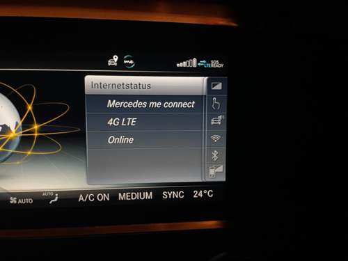

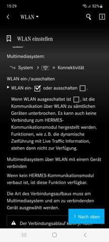

WLAN ist eingeschaltet. Bluetooth ist auch eingeschaltet. Trotzdem funktioniert es nicht :-(
Wenn das LTE-Symbol auch nicht da ist könnte sich wirklich das Hermes aufgehangen haben: was sagt der Fzg.-Status der me-App?
Da hilft dann ggf. das Abklemmen der Batterie für ein pasr Minuten oder ein Reset der Box via Laptop.
Reset der Box via Laptop? Wie geht das? Ich werde gleich mal die Batterie abhängen. Das könnte es nämlich sein.
Ich sehe kein LTE Symbol und es kommt im Navi die Info „Online-Dienst zurzeit nicht verfügbar“.
