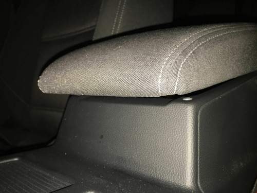

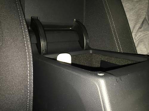

Wieso passt er ohne eine Verlängerung nicht unter die Armlehne? Was für eine Verlängerung?
Bei mir steckt er senkrecht im USB wie es sich gehört und die Klappe geht problemlos zu.
@#1850 schrieb am 19. März 2017 um 00:42:26 Uhr:
Wieso passt er ohne eine Verlängerung nicht unter die Armlehne? Was für eine Verlängerung?Bei mir steckt er senkrecht im USB wie es sich gehört und die Klappe geht problemlos zu.
Ich meinte mich zu entsinnen, daß irgendjemand hier geschrieben hatte, der 8372 würde nicht drunter passen. Deshalb eine kurze USB-Verlängerung. Wenn es so geht - um so besser...
Nein, also bei mir geht das definitiv nicht, die Klappe schließt ohne Kabel nicht. Scheitert an ein paar Millimetern :/

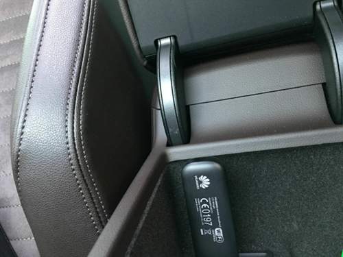

Außerdem habe ich euch mal ein Foto von meinem E8372 im Handschuhfach gemacht, zwecks der Höhe. Wie gesagt, ohne Kabel geht es bei mir nicht:
Lustig. Mein 8372 ist schwarz und kleiner.
Bei mir geht die Klappe problemlos zu.
Oder ist die Mittelkonsole in naturbraun anders? 😉
:O
Das ist ja merkwürdig…
Mal zum Vergleich, die Länge meines Sticks vom Anfang des Steckers: 9,1cm
Die Höhe der Mittelkonsole von der Ausbuchtung für AUX und USB bis zum oberen Rand: ca. 7,9cm
Einer der beiden Hersteller scheint etwas variiert zu haben…
Der Hersteller ist ja in beiden Fällen Huawei...
Hast Du einen Original-Stick oder einen mit Provider-Branding?
Ich messe morgen mal nach. 😉
Ich meinte VW und Huawei 😉
Mein Stick ist optisch und vom WebUI her original.
Bei mir das gleiche, ich habe den weißen E8372 und er paßt nicht unter die Armlehne. Kein Providerbranding, ist ein Original Huawei-Stick.

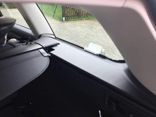

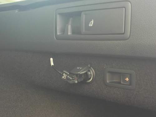

So, ich habe jetzt die zwei Varianten ausprobiert:
1. Stick im Fach unter der Klima
2. Stick mit USB-Verlängerung im Kofferraum an der 12-Volt Steckdose
Im Fach unter der Klima funktioniert es gut, eine Verbesserung der Empfangsleistung könnte ich allerdings nicht feststellen. Da dann aber nirgendwo Platz für das Handy ist, kam Variante 2 zum Einsatz. Ich habe in der 12-Volt Dose einen USB Ladeadapter und daran eine USB-Verlängerung, die so lang ist, daß ich das Kabel unter der Verkleidung nach vorne führen kann, dann immer noch unter der Verleidung hinter dem Sitz durch in Richtung rechtes, hinteres Seitenfenster, dort weiter nach hinten und dann den Stick einfach dort abgelegt. Ist noch nicht 100% sauber, aber im Ansatz wird es so bleiben. Ich bin vollauf zufrieden, der Empfang ist perfekt und das Discover Media hat sich jeweils nach recht kurzer Zeit verbunden. Bilder anbei...
