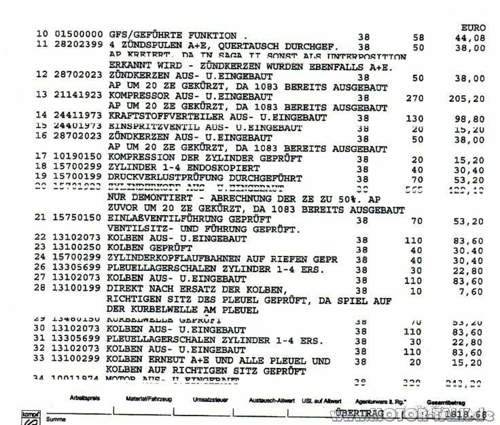

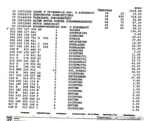

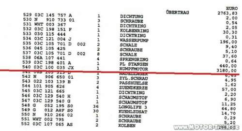

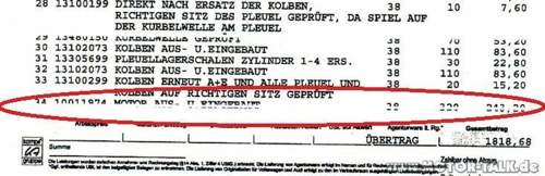

Das glaube ich nicht, sondern das weiß ich, du Schlauberger! Nicht nur du hast das hinter dir!
Im Anhang Auszüge aus meiner Rechnung vom eigenen Motorschaden!

Danke Jubi TDI/GTI
Wofür waren denn die 2763,83€ aus dem Übertrag? Das würde ja zu meinen Kosten passen...
Ich denke, die haben den Motor zerlegt, da die von vornherein dachten es wäre was mit den Kolbenringen. Das wär mir auch lieber gewesen, dann hätte ich was Konkretes.
VW hat anfangs gesagt drei neue Kolben, als die Kolben drin waren hatten plötzlich meine Pleullager zu viel Spiel, Kolber wieder raus, neue Lagerschalen usw. (näheres siehe Link in meiner Signatur)
Im Endeffekt hat die ganze Aktion genau vier (!) Wochen gedauert und hat 7111 EUR + MwSt. gekostet.
Der Übertrag ergab sich daraus......
Ueb
Ueb2

um die 6000 € kostet ein neuer Motor mit Einbau. Soviel aus meiner Erfahrung, der das für diesen Motor leider schon hinter sich hat.
Bei mir waren das 7000€. Neuen Rumpfmotor bekam ich.
