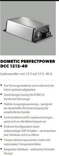

Moin,
könnte ein externer Ladewandler die Probleme mit der zweiten Batterie im Phaeton lösen?
Anbei ein Foto von einem Ladewandler ...
Beste Grüße,
Ralph
Ladewandler
