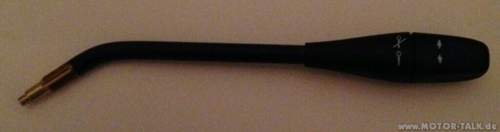

Ich brauche mal wieder Eure kompetente Hilfe. Wollte heute den Einbau des Lingua-Hebels in meinem 2008er S211 mit neuerdings NTG2.5 Comand (ehemals NTG1 Comand OHNE Linguatronic) vornehmen, musste aber leider abbrechen :-(
Folgende Teile für den Umbau notwendigen Teile hatte ich im Vorfeld übers EPC identifiziert und liegen bei mir zum Einbau bereit:
1. Lingua-Hebel: A 000 545 08 44
2. Mantelrohrabdeckung für Lingua/Tempomat/Memory: A 171 462 09 23
3. Blende Lingua-Hebel: A 171 545 03 83
nach Abgleich meiner VIN mit dem EPC sollten keine weiteren Teile erforderlich sein, da gemäß EPC bereits Mantelrohrmodul und Tempomathebel für Linguatronic bei mir verbaut sind.
Den Einbau habe ich quasi noch bevor ich anfangen konnte abgebrochen, da mir aufgefallen ist, dass meinem Lingua-Hebel der "Fuss" fehlt !? Der ist quasi "nackt" --> siehe angehängtes Bild. In den Fotos von Mackhack ist aber eindeutig zu sehen, dass der Hebel wie auch alle anderen Hebel an der Lenksäule auf einem kleinen Fuss sitzt.
Aber woher bekomme ich den? Kann es sein, dass unter meiner Verkleidung der Fuss bereits verbaut ist? Platzmässig erscheint mir das allerdings ziemlich unmöglich, da der Fuss normalerweise ja über das Niveau der Abdeckung herausguckt. Oder gibts evtl. noch ne Variante des Hebels MIT Fuss? Falls ja, würde mir die Teilenummer sehr helfen :-)
Vielen Dank an Euch schon mal im voraus!
lg
Chris

Wenn du vorher kein Lingu hattest ist jetzt auch keiner da .
Wenn du eine Vorbereitung haben würdest , wäre eine kleine Kappe im Stutzen , da wo der Hebel reingeschraubt wird ..
Am besten aber nachschauen .!

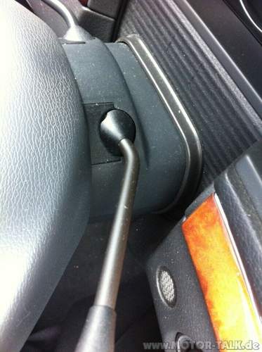

Mein Mantelrohrmodul hatte beide Einheiten (Linguatronic und Tempomat) bereits dran. Ich musste nur den Gummistopfen mit einem Schraubenzieher rausdruecken und konnte anschliessend den Linguatronic-Hebel reindruecken - Fertig!
Da ist keine Abdeckung oder dergleichen. Entweder du siehst gleich wo der Linguatronic-Hebel rein muss oder nicht.

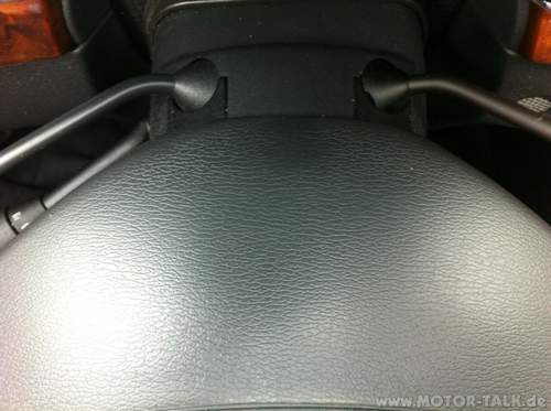

wenn Du den Linguatronic Schalter schon verbaut hättest, dann würdest Du das in der Abdeckung rechts sehen. Dann wäre nämlich der "Kugelkopf" sichtbar und das Loch für den Hebel ist mit einem Gummi verschlossen.
Wenn das nicht sichtbar ist brauchst Du einen neuen Hebel.
