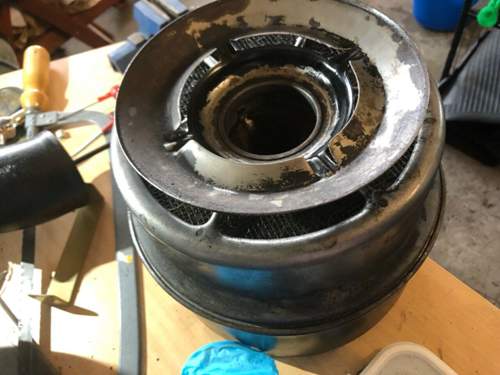

Ich bin gerade am basteln am Motor des Lincoln und der Suche nach der Ursache des hohen Verbrauchs.
Jetzt meine Frage: der Luftfilter ist ausgebaut. Wie ist dieser zu reinigen?Ich möchte nix kaputt machen und bin auch aus Gründen der Ersatzteilfrage lieber vorsichtig.
Zum Verbrauch- der choke ist in den vorgeschriebenen Bereichen.

Hi Olaf... ,
Der Ölbadluftfilter wird nur im ganzen ,in Diesel getaucht,am besten ein zwei Tage lang. Anschliessend abtropfen lassen.
am besten mehrmals wiederholen,die Prozedur.
Ich weiß aber aus Erfahrung, daß diese
alten Ölbadluftfilter ,irgendwann mal nicht mehr richtig zu reinigen sind... ,heisst sie sollten dann erneuert werden. Da es diese aber original nicht mehr gibt, würde ich die Bördelung des Filtergehäuses öffnen und das Drahtnetz enfernen.
Ich würde dann einen passenden Kunstofffiltergewebe-o. Papierfilter,auswechselbar, einpassen .
Die meisten allerdings fahren mit einem moderneren "Sport"- oder Retro-Filtergehäuse und haben den originalen im Regal stehen.. ;-)..
Du kannst aber mal bei Ebay USA reinschauen, da gibts ab und zu mal unbenutze NOS Filtergehäuse für die One barrels zu kaufen.
Hallo jenz38,
vielen Dank für für deinen Tipp. Manchmal liegt die Lösung von Problemen gar nicht so weit weg.
Ich kam mir schon doof wegen meiner Anfrage vor,
da ich mich erstmal reinfuchsen muss.
Am Lincoln haben sich schon einige Vorgänger ausprobiert- so das ich erstmal das ein oder andere nachvollziehen muss.
Nochmals vielen Dank für deine schnelle Antwort-
Bis später Olaf
Ob es daß dann gewesen ist, wird sich zeigen...Versuche aber ruhig mal einen messbaren Bereich (100km/60meilen) ohne Lufi zu fahren, das ist kein Problem.
Dann weiß Du definitv obs daran AUCH mit gelegen hat. Aber wie schon geschrieben,ein Service der Zündandlage würde ich auf alle Fälle machen..,grade weil ,wie Du schreibst, daß da schon viele "Künstler" bei waren. ;-)
Deine Bremsen sind aber frei und schleifen nicht ?... Luftdruck der Reifen ok und nicht zu niedrig?.. Overdrive funzt auch ?..
Das nur so am Rande.... ;-)
