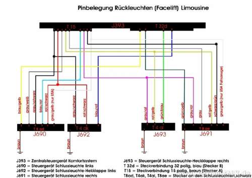

Also,
Problem 1. Komfortsteuergerät Index N besorgt
Problem 2.
Stecker vom Rückleuchten passen nicht zum VFL , habe die jetzt auch besorgt. Wie ist das mit dem umpinnen?
Problem 3.
Stecker vom FL Heckklappe passt nicht zum Komfortsteuergerät, muss ich dafür auch den passenden Stecker besorgen und dieses umpinnen?
Vielen Dank im Voraus...

Zu Problem 1: Komfortsteuergerät Index N eingebaut (erledigt)
Zu Problem 2: 2 Neue außen Stecker besorgt, eingebaut und um gepinnt nach Plan von Hier (erledigt)
Zu Problem 3: Habe jetzt den alten Kabelbaum von VFL eingebaut, nächste Woche lasse ich es verkabeln und codieren. Vorher muss ich zum :-) um den Komponentenschutz aufheben zulassen (wusste ich vorher nicht). Einige meine Funktionen sind außer Kraft, wie z.B. Innenraumbeleuchtung, Heckscheibenheizung, Fußraumbeleuchtung ect.

Hat eventuell einer die Teilenummer von den Lampenhaltern aussen? ich habe ein sehr günstigen Satz ersteigert aber ohne Lampenträger bei den äusseren LED Leuchten. Ausserdem kann ich nirgends eine Anleitung oder einen Tip Finden, wie ich die Kabel ziehe oder umpiunne.
Es wäre nett, wenn mir da jemand weiter helfen kann, da ich wie gesagt sogst wie alle Teile bis auf Heckschürze habe.
Danke & Grüße
Hallo ,ich weiss es ist ein alter Beitrag aber ich finde im Netz keine Anleitung für denn Umbau des Heck.Teile hab ich nun zusammen,es fehlt mir nur noch eine Anleitungen für die Pinbelegung .Falls sich jemand erbarmen k?nnte mir eine Anleitung zu schicken wäre ich ich sehr dankbar. 🙂
