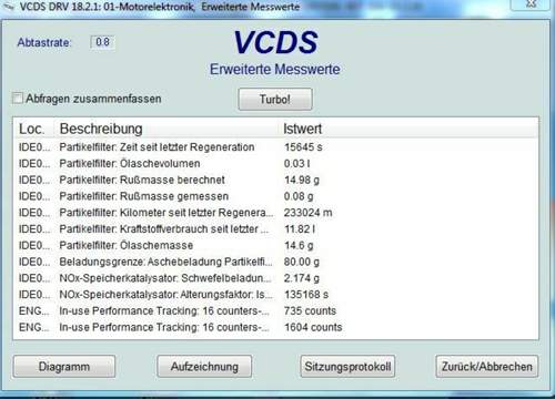

mir ist nun aufgefallen, das der NOX sulfur charge Wert nicht mehr runter geht. Seit dem Umbau der Sonde steigt der Wert kontinuierlich, wobei der vorher hoch auf max 2g ist und dann wieder runter auf 0. Nun ist der Wert bei über 10g Tendenz steigend!
Konnte das auch jemand beobachten?
Ich habe leider kein vcds, daher kann ich es nicht überprüfen. Das einzigste was mir auffällt, das mein wagen seit über 600km nicht regeneriert bin jetzt bei fast 700 km im Normalfall regeneriert der dpf nach max 600 km. Aber kann natürlich auch an den wärmeren Temperaturen liegen.
Nox kat Schwefel Beladung ist jetzt bei 11,385g stagniert. Wahrscheinlich ist das der max Wert mal sehen wann die MKL angehet....

hi, nachdem ich das gelesen habe musste ich das doch glatt mal bei mir nachschauen. so sieht es bei mir aus.
Die neue Sonde ist inzwischen 3 Monate verbaut.
Nox-partikel
wieviel km bist du seit dem gefahren?
Puh schwer zu sagen. Ich schaue mal auf die Rechnung nachher. Aber denke so 3-4000km
So, habe seid dem 3200km gemacht.
werde auch mal nachgucken, @jayjay01 wieviele km hast insgesamt aufm tacho, bei 0,03l DPF Beladung?
Jetzt 66.500km. Habe aber auch eine schöne Strecke zur Arbeit 16 km 90% Landstraße und wenn ich merke er regeneriert dann mache ich eine extra runde. Was manchmal nervt aber sich anscheint lohnt.
ich bin bei 39.000km und habe auch 0,03l Beladung.
Mein dpf hat 31,4g Beladung bei 140.000 km
Na das deckt sich ja mit meinem. 14,..g bei 66.000km.
