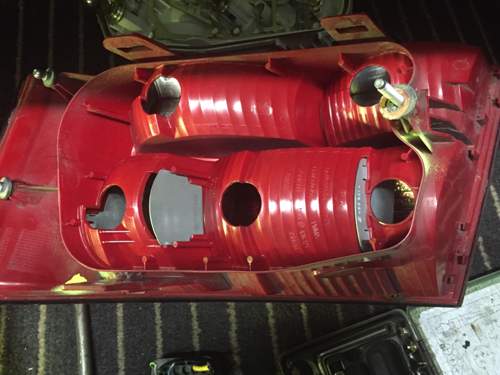

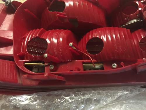

Audi A6 4f Baujahr 2007 Rückleuchten !
TÜV ohne Mängel, ausser die Rückleuchte hinten links ! Unfallschaden mit Fahrerflucht....
Also schnell einmal eine gebrauchte bestellt, alles schön nur jetzt kommt das Problem!
Die verbaute Rückleuchte ist aus dem Zubehör (scheiße, sorry) mit 7-Pins belegt und mit Glühlampen !!!
Die Gebrauchte (ist original Audi) aber auch mit Glühlampen und auch mit 7-Pins belegt, aber jetzt leuchten alle außer der Blinler? Vermutlich aus Baujahr bis 2006.
Laut Audi müßte ich aber LED-Rückleuchten haben (4F5 945 095 N), was kann ich jetzt machen?
Die Zubehörrückleuchte hat noch eine Platine mit verbaut und es gibt 2-Sockel als Kontakt (siehe Bilder)?
Ich weiß einfach nicht mehr weiter...
Gruß Thomas

Auf Anhieb scheint es auch unübersichtich zu sein, weil es wohl gleich um drei Rückleuchten geht: die ehemals orig. Verbaute, eine gebraucht Gekaufte und noch eine aus dem Zubehörhandel. Egal, wie auch immer:
wichtig ist zunächst, dass es sich um eine Limo handelt. Für die gibt/gab es 2007 zwei Versionen hinsichtlich der Ausstattung mit Lampen: eine "Low-Line" Ausstattung, erkennbar an Halogen-Licht vorne und hinten in den Rückleuchten alles als Glühobst, und dann die "High-Line" Ausstattung, erkennbar an Xenon-Licht vorne und hinten in den RLs sind die Bremsleuchten in LED und der Rest als Glühobst. Es gibt/gab keine Ausstattung für die Limo, in welcher alle Lampen in den RLs komplett in LED-Ausführung sind. Das gab es nur für die Avants.
In deiner Limo war dann wohl die High-Line-Ausführung verbaut und genau die brauchst du auch wieder als Ersatz. An der Innenseite jeder Rückleuchte ist der Rand einer kleinen Platine sichtbar, so wie auf deinem Bild Nr. 2. Das ist die, welche du brauchst. Die Anzahl der Steckstifte im Verbindungsstecker muss genau gleich sein und natürlich auch deren Anordnung. Es reicht, da die Stift-Zahl zu zählen, rsp. zu vergleichen.
Ist das richtige Rücklichtgehäuse verbaut, sollte natürlich alles korrekt leuchten. Vorgehen also einfach: erst das richtige RL-Gehäuse besorgen, dann vor dem Einbau anschließen und auf Funktion prüfen. Sollte die dann nicht gegeben sein, erneut bitte hier (im passenden Fred für Limo-Rückleuchten) melden.
