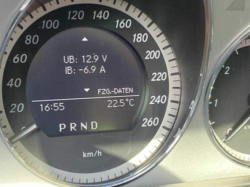

Heute bin ich dann ganz normal 25km autobahn gefahren und mir ist aufgefallen dass die Drehzahl schwankt trotz tempomat.. (keine ahnung ob das was damit zutun hat) kurz bevor ich an meinem ziel angekommen bin war die rote Batterie wieder da..
Ich darauf hin wieder Servicemenü geöffnet und siehe da IB: -15A daran ändert sich auch nichts mehr permanent im Minusbereich..
Meine Frage ist woran das liegen könnte.. ist die LIMA hinüber? Oder hats was mit der Servo zu tun? Ich bin ein bisschen hilflos gerade..

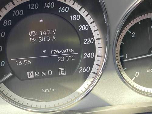

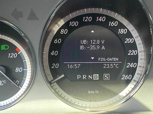

Auf dem ersten Bild mit "Motor Aus" sieht die Batterie mit 12,7V aber sehr gut geladen aus. Was mich wundert ist der hohe negative Strom von -33,6A. Bei unserem Benziner sind es max. -13,6A. Waren da die Scheinwerfer, Gebläse oder weiteres noch eingeschaltet?
Auch der Ladestrom und die Spanung auf dem zweiten Bild sehen bei Leerlaufdrehzahl noch gut aus.
Solltest du ein Amperemeter (eine Gleichstromzange funktioniert natürlich ebenfalls) mit min. 10A Messbereich besitzen, klemme das in die abgeklemmte Minusleitung der Batterie. Schließe aber vorher den Wagen ab. Dann solltest du spätestens nach 5Min. nur noch einen Strom von <150mA ablesen können. Wenn der Ruhestrom größer ist, hast du einen Bus Teilnehmer im Fahrzeug der nicht komplett herunter fährt und dir die Batterie leer zieht.
Wenn der Ruhestrom >150mA ist, fange am besten mit Sicherung 26 (Radio) im SAM Front an und entferne die versuchsweise um den "Störenfried" zu erwischen.
Gruß Michael
Ps. Auch bei einem "ausgeschalteten" Radio (Navi) zieht das Gerät noch fast den Strom wie im normalen Betrieb sobald der Zündschlüssel gesteckt wurde. Das Gerät ist dann immer noch im "Standby" um auch schnell wieder Betriebsbereit zu sein.

Kann man evtl. an diesen Werten noch was erkennen? Motor Aus und An. Beim Gas geben geht es stark ins Minus und beim Gas loslassen geht es bis 40+.
Ich lass morgen beim freundlichen mal die Werte prüfen bzgl des Kriechstroms. Gibt es noch andere Punkte auf die man Hinweisen kann wenn die nichts finden? Ich bin in Sachen Elektronik nicht so sehr begabt...🙁
@Hamburg85 schrieb am 26. Juli 2020 um 22:06:20 Uhr:
Hallo nach Hamburg
Das sieht für mich alles gut aus.
Dein Fahrzeug hat ein "Generatormanagement" und da du die Beleuchtung eingeschaltet hattest, ist die große negative Stromabnahme beim Austrudeln (Leerlauf) normal.
Solange die Spannung nicht unter einen gewissen Punkt sinkt, wird die Batterie hauptsächlich beim mechanischen Abremsen des Fahrzeuges nachgeladen. Es spart halt ein paar Tropfen Kraftstoff.
Den (in meinen Augen) Mist hat heute fast jedes Fahrzeug verbaut um Vater Staat ein paar Gramm Abgase weniger vorzulügen.
Das man durch die höhere Ladespannung (gemessen habe ich bei unserem Golf bis 15,4V, bei dem S204 15,1V, früher lag die Spannng normal bei 14,4V) spezielle Batterien benötigt, wird dem Verbraucher erst beim Austausch der Batterien durch den höheren Preis bewußt.
Lasse morgen den Ruhestrom messen und wenn der im "grünen" Bereich liegt, auch noch die Batterie /n überprüfen wenn du noch eine kleine im Kofferraum verbaut hast. Mehr kann ich dir leider aus ca.300km Entfernung nicht dazu schreiben.
Gruß Michael

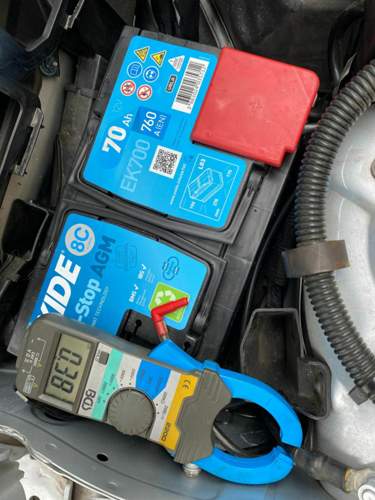

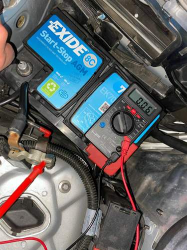

Hallo Michael, Hallo zusammen. Kann mir einer genau sagen wie ich den Ruhestrom messe? Die Minusleitung abklemmen und an den Kabel klemmen oder an die Minus Leitung der Batterie?
Heute war hier leider nichts Frei beim Freundlichen. Hab mir anderweitig einen Gleichstromprüfer besorgt.
Ich bin Dankbar über jede Hilfe.

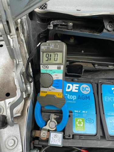

Auto zu 0.00, auto auf geht es auf 0.16 und bleibt dann bei 0.10 circa

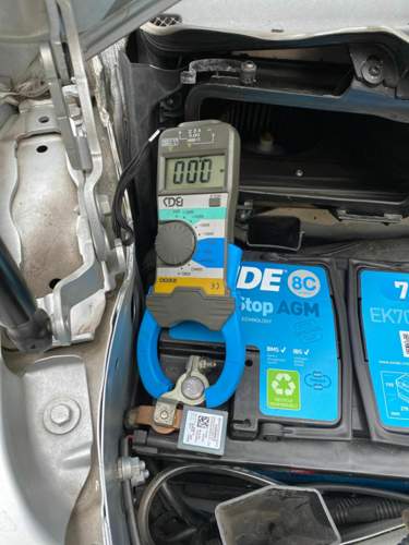

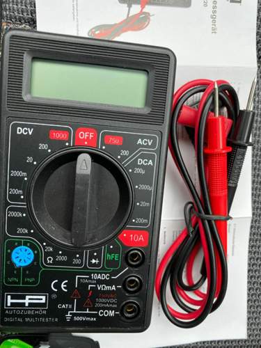

Du hast ein Zangenamperemeter.
Da wird gar nichts abgeklemmt. Einfach Gleichstrom auswählen und die Zange öffnen und die "Klammer" über das in Fahrtrichtung linke Kabel klemmen. Danach natürlich wieder schließen.
Ich hoffe das Zangenampermeter ist präzise und unterstützt die Gleichstrommessung.
Habe mir gerade deine Fotos noch einmal angeschaut. Die Zange hat keine Gleichstrommessung.
Das ist doch ein Multimeter. Wie messe ich mit dem Gerät? Entschuldigt diese Unerfahrenheit🙂 in Sachen Blechnern und Containertechnik bin ich begabter...
.jpg
Sorry musste eben beim Nachbarn ein Schloss reparieren.
Ein Kabel unten rechts und das andere bei der roten10A Markierung stecken. Die mittlere Buchse bleibt frei. Danach das Drehrad auf die rote 10A drehen.
Wagen verschließen, Batterie am Minuspol abklemmen (der Anschluss in der Nähe des rechten Kotflügels). Dann ein Kabel vom Messgerät feste an den dann freien Kontakt der Batterie und das andere Kabel an das abgeschraubte Minuskabel. Am besten mit festen Klemmen arbeiten sonst bekommst du lahme Finger da diese Verbindung für ca.5Min feste bestehen muss. Also nicht zwischendurch trennen.
Dann sollte das Messgerät dir etwas anzeigen was dem Ruhestrom entspricht. Mach dann ein Foto und stelle es ein. Ich werde es mir dann anschauen.
Wo welches Kabel vom Messgerät angeschlossen wird ist egal. Es zeigt dir entweder einen positiven oder negativen Strom an. Spielt aber absolut keine Rolle bei dieser Messung.

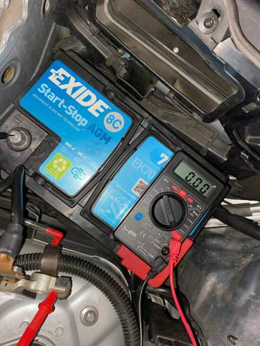

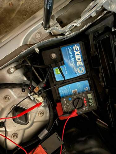

Am besten besorgst du dir noch ein paar krokodilklemmen. Damit kannst du die Kontakte abgreifen, sonst wird es mit dem Fotos schwierig. Oder zweiten Mann oder Frau zum Fotographieren mitnehmen. ::-))
Ich hab es nun einmal zwischen der Minus- Leitung und Batterie und zwischen Plus- Batterie und Leitung gemessen. Immer max 0.05 mA.
Kann es sein das der Lichtmaschinenregler Defekt ist?
+2
Krokodilklemmen konnte ich leider nicht mehr besorgen🙄
Das sind 0.05A = 50mA im AC-Bereich gemessen.
Mal mit DC A 200mA messen, dazu müsste der rote Stecker in die Buchse darunter gesteckt werden.
Der Strom sollte die 200mA nicht stark übersteigen, sonst wirds eine Sicherung im Gerät durchbrennen.

Wieso hat er so im AC Bereich gemessen? Die Buchse ist die 10A DC (Gleichstrom) Buchse (über Shunt) und der Messbereich geht bis 10A.
In der anderen Buchse darunter bis 200mA wird ihm sicher die Sicherung im Messgerät daher fliegen da beim anschließen des Gerätes auch kurzeitig über 10A fließen.
Also lieber nicht umstecken wenn du deinem Kumpel oder wem auch immer kein neues Messgerät kaufen möchtest.
50-70mA DC zieht mein Fahrzeug auch im Standby. Da scheint zumindest im Moment des messens kein Fehler im Fahrzeug vorzuliegen.
Ich glaube nicht das die Lichtmaschine einen Fehler hat. Lasse die Batterie über Nacht angeschlossen und messe morgen die Spannung direkt an der angeschlossenen Batterie. Wagen natürlich abgeschlossen lassen. Wenn die Batterie eine Spannung über 12,6V hat ist sie gut geladen. Alles darunter deutet eher auf eine schwächelnde Batterie oder viele Kurzstreckenfahrten hin.
Also den Stecker aus der oberen 10A Buchse ziehen und einen darunter einstecken. Dann noch den Drehschalter auf 20 DCV umstellen und an den beiden Batteriepolen messen.
