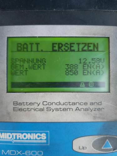

Hat jemand Erfahrungen mit der 12 Volt AGM Batterie ? Welchen Einfluss hat das Alter? Hat sie schon jemand gewechselt? Was passiert da mit der Reichweite der HV-Batterie ? Bei mir verschwinden pro Startvorgang 2 km Reichweite an der Hochvoltbatterie, ähnlich dem einschalten der Klimaanlage. Meine ist von Woche 26 aus 2017 und ich denke, bei gut über 3 Jahren kann man mal darüber nachdenken. Werde sie nächste Woche im Geschäft mal einem Batterietest unterwerfen.
Bei mir geht beim Starten auch immer 1km verloren. Berichte mal nach deinem Tausche. Ist aber wohl bei der verhältnismäßig kleinen Reichweite nur feintuning. 🙂
Ich hatte nach dem letzten Reset auch mal die 24km gesehen und habe mich sehr darüber gefreut. Habe halt die 12 Batterie mit dem Voltmeter gemessen und nach einer Fahrt von 15km rein elektrisch nur 12,4 Volt Spannung an der Batterie gehabt. Ist für AGM nicht wirklich viel. Aber wie bereits gesagt, teste sie in dieser Woche im Geschäft einfach mal. Und veröffentliche es auch gern. Und eine neue kostet gerade mal 179 Euro, und 3, 5 Jahre mit dem ganzen Gedööns.... was da alles dran hängt... finde ich persönlich okay. Andere Batterien sind mittlerweile bei 2,5 Jahren defekt. In meinem Vorgänger S204 war sie 6 Jahre alt und musste nicht mal die Hälfte leisten wie diese hier.
Heute Test gemacht, und ich hatte es so auch vermutet. War nach der Arbeit, Fahrzeug ist 10 Stunden gestanden. Wird wohl was neues fällig.
Meine 12 Volt Batterie ist gewechselt. Aber was für ein Aufwand. 2,5 Stunden Arbeit und wegen meinem Langzeittest mit Überbrückungsbatterie, was weiteres Unbehagen machte.Aber was solls.... es ist geschafft. Habe die letzten 2 Tage nochmals aufgepasst und genau den Prozentestand der Hochvoltbatterie im Blick behalten. Fazit für mich, bin froh das die neue Batterie drin ist. 1x Motor anlassen, 2km oder 5 bis 6 %Kapazität weg, neu 0 bis 1 km weg und nur 2% der Kapazität der HV-Batterie. Dazu kommt noch, Rekuperiert hat er mit alter Batterie erst nach gut 1km dann 1% mehr Kapazität angezeigt, jetzt schon nach 200 m. Mein Fahrverhalten habe ich versucht, gleich zu lassen und ich komme jetzt mit gleichen Verbrauch an Benzin mit 3 km Restreichweite wieder Zuhause an. Ich weiß, das es Feintuning ist, aber ich gehe von mir aus, für was wollte ich dieses Fahrzeug und das ist nun mal mein Arbeitsweg mit 15 km einfach und immer 2 Berge drin.
