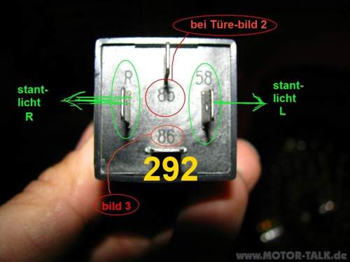

Ich vergesse ständig das Licht an meinem Golf 2 aus zu machen.
Deswegen möchte ich mir ein Lichtwarnsummer nachrüsten.
Ich weiß auch schon wie ich ihn anschliessen soll, bin mir aber nicht sicher.
Ich habe und möchte den vom Seat Toledo anschließen.
Aber wo kommt was hin ?
Folgende belegung hat der Summer:
58 sw/gr
R rt/gr
86 sw/gb
85 br/ws
dickes rote kabel (s.ganz links) 20 A sicherung
Und ein Kabel auch rot (das ist das einzige wo ich genau weiß wo es hinkommt :-) ),das geht hinten in die ZE, Y steckplatz. kommt auch von der 20 A Sicherung.
Was ist mit dem rest ?

Hallo , ich hof jetzt ,das es so so summen dud
S-Kontakt hat der golf 2 nicht 🙁
beim golf 3 ist das radio erst aus wen man den schlüsel abzieht, das ist S-Kontakt 😉

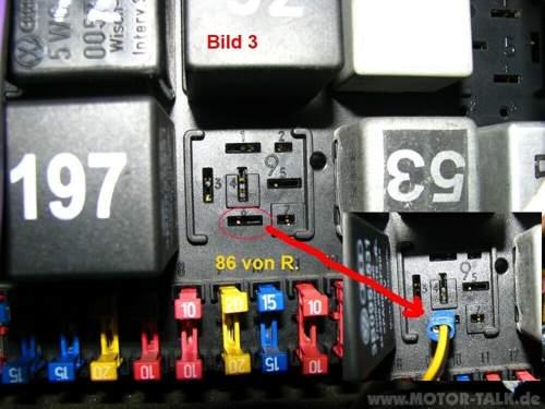

KL. 86 beim Rele. kannst du auch überall bei KL.15 anschließen ,wo 12v sind bei eingeschalteter Zündung 😁

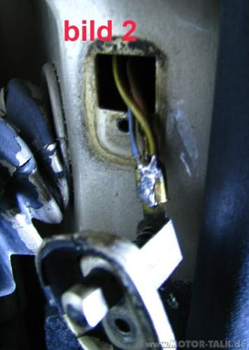

bild 2 , tüe , gelb-braun ist fürn summer
das blau braune ist nichts für dich 😉ist für die zentralverigelung , wen ich die türe nicht aufmache sperrt er wieder zu nach 10 sec 😁😁
und das 3te kabel ,braun,ist die Beleuchtung inen

Erst mal vielen dank 🙂an dir 😉16 v mann ! Tolle bilder!
Das mit der kl.86 leuchtet mir noch nicht ganz ein. Und 85 muss an den plus kontakt an der tür ? Hatte das immer an minus am türkontakt!

85 ist minus
bei der tür ist kein plus , ist masse
plus kontakt an der tür, hab ich nirgends geschrieben 😕
16 V Mann Danke der Summer funktioniert! habe es gerade getestet und er summt so !!!
Hatte heute nachmittag die Bilder im Handy gesehen und auf der arbeit aber dann wo ich zu hause war hab ich mit das alles nochmal auf Lap Top angeschaut und alles kapiert!
Vielen herzlichen Dank !!!🙄
