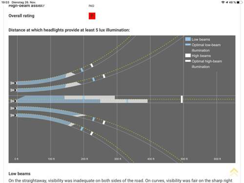

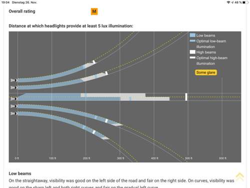

Aktuell kann aber keiner belegen,dass das Standard led in der Ausleuchtung schlechter ist, oder?
Weil das eine einen Sicherheitsgewinn darstellt, wird aus dem anderen nicht gleich ein Risiko.
Und ja, ich würde auch nicht ohne Kurvenlicht kaufen.
„Aktuell kann aber keiner belegen,dass das Standard led in der Ausleuchtung schlechter ist, oder?“
Doch, schau IIHS test results:
Die Bilder anbei, LED und LED erweiterte Umfänge
