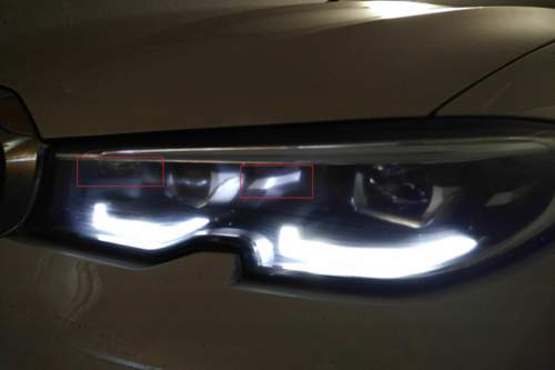

Es gibt schon noch ein Abbiegelicht, wie oben von Heliot geschrieben. Zumindest bei den LED mit erw. Umfängen. Das sitzt an der Innenseite des Scheinwerfers, an der Schrägseite zum Kühlergrill. Ich kann gern ein Foto von machen, wenn ich beim nächsten Besuch in der Garage dran denke ;)

Wie auf dem Bild zu sehen (wenn auch teil. schlecht) gibt es 2 Leuchtelemente für das statische Abbiegelicht:
Ein Element sitzt zwischen den beiden Linsen
Das andere Element sitzt an der Innenseite des SW und strahlt damit direkt vor den Hauptlinsen nach außen.
Ich hab alle Lichteinstellungen durchprobiert: Die innere Linse hat dabei scheinbar gar keine Funktion.

Jetzt bin ich gespannt, wie du "40-70 km/h ohne Blinker -> Abbiegelicht funktioniert als statisches Kurvenlicht" probiert hast :D?
@BeneG21 schrieb am 10. Dezember 2020 um 08:34:35 Uhr:
Die Frau auf die Motorhaube geschnallt :P
...Hier hab ich mich ausnahmsweise mal auf den Text des BMW Konfigurators verlassen ;)
