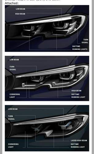

Frage nun zu den Lichtsystemen. Wie der Titel schon sagt, habt ihr bereits Erfahrungen sammeln können,
was taugt das Serien LED System? Reicht es ? Oder doch 1000€ Aufpreis für die nächste Stufe ? Vorteile wären dann schönere Optik fürs Überholen und adaptives Fernlicht ? Oder gibt es da noch mehr? Laser Licht klammer ich jetzt mal aus, da das auf keinen Fall ins Budget passt 🙂 .

Etwas "Licht ins Dunkel":
Der LED-SW mit erweiterten Umfängen hat gegenüber dem Serien-SW:
- Identisches Linsensystem für Abblend- und Fernlicht (nämlich die jeweils äußere Linse)
- Ist mit mehr LEDs für Abblend- und Fernlicht bestückt, hat somit mehr Lichtstrom
- Hat Variable Lichtverteilung, die Linsen sind schwenkbar
- Flaches, breites Licht in der Stadt, hohes schmales Licht auf der Autobahn
- Hat Kurvenlicht abhängig vom Lenkwinkel
- Hat prädiktives Kurvenlicht auf Basis der Navi-Infos (das Licht schwenkt nach erstem Lenkimpuls auf den zur Kurve passenden Winkel)
- Hat prädiktives Licht an Kreisverkehren auf Basis der Navi-Infos (Flach, breit, statisches Kurvenlicht wird zugeschaltet)
- Hat prädiktives Licht in engen Kurven und Kehren auf Basis der Navi-Infos
...und sieht anders aus.
...mit Laser hast Du ggü. dem LED-SW mit erweiterten Umfängen:
- zwei Lichtquellen für Abblendlicht, untergebracht in den beiden Leisen jedes Scheinwerfers. Eine für den Nahbereich, eine für denn asymmetrischen Weitebereich. dadurch besseres Abblendlicht.
- zwei Lichtquellen für Fernlicht, einmal LED und einmal eben Laser. Dadurch besseres Fernlicht.
- Fernlichtassistent mit Dauerfernlicht mit Ausblendung entgegenkommender Fahrzeuge. Leider nicht per Matrix-System, sondern "nur" über die Schwenkmechanik.
- ein anderes Design.
Kurzum: Die Lichtmenge und Gleichmäßigkeit der Ausleuchtung steigt von Scheinwerfer zu Scheinwerfer.

weiß jmd. wofür die innere Linse bei den LEDs mit erw. Umfang ist? Ist es das Kurvenlicht?
Konnte hierzu nichts finden.
VG, Christof
@Christof BeNz schrieb am 4. Dezember 2020 um 07:31:52 Uhr:
Damit dort kein Loch ist, durch das du in den Motorraum schauen kannst 😉
Mal ernsthaft: Das ist ohne Funktion. Ich bin mir nicht mal sicher, ob das eine wirkliche Linse ist oder nur Show. Tippe auf letzteres.
VG, Christof
Das sollte das Abbiegelicht sein.
Abbiegelicht
Nee das sitzt weiter innen. Siehe bei Laser auf dem Bild.
