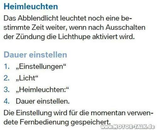

Müssen irgendwelche Extras bestellt werden, damit das Auto nach dem Abschließen noch eine bestimmte Zeit das Standlicht oder die Nebelscheinwerfer brennen lässt (Follow-me-home)? Bei meinem Ex-SLK blieben die Nebelscheinwerfer immer noch 30-45 Sekunden lang an, was ich als ganz angenehm empfand.
Nein, für das "Heimleuchten" muss man nur im Stand (Zündung aus) die Lichthupe betätigen.
(siehe Screenshot).
Heimleuchten

Oder das Fernlicht betaetigen, danach die Zuendung aus/abschliessen = Follow me Home : Heimleuchten
Den letzten "Trick" kannte ich noch nicht! Danke!
