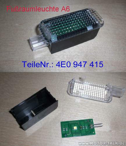

Alles klar. Hell ist die 409A schon, allerdings find ich hat sie einen Gelbstich im Vergleich zur 409 bzw. A6.
Gruß DVE

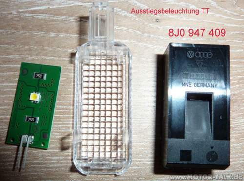

Also, bei mir siehts nicht ganz so gelbstichig wie bei Dir auf dem Foto aus....bin eigentlich ganz zufrieden mit der Farbe und Helligkeit. Gibt es denn noch die 409er und ist die genauso hell, nur reinweiss? Ist die denn vom A6?
Die 409 ist auch vom TT (Ausstiegsbeleuchtung). Reinweiss würde ich nicht sagen, aber weniger Gelbstich. Die vom A6 ist analog. Dachte erst, das weisse Gehäuse von der TTS würde den Gelbstich erzeugen. Habe darauf hin den Inhalt in ein schwarzes Gehäuse gepackt. Blieb aber beim Gelbstich.
