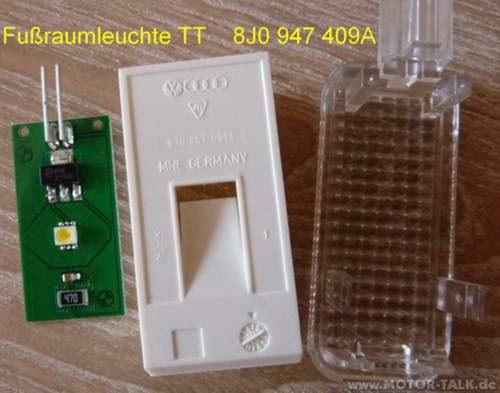

Also, wer sich die Ambientebeleuchtung codiert hat, sollte sich unbedingt die LED Fußraumleuchten vom TTS bestellen und einbauen. Sieht sehr geil aus und in der hellsten Stufe mindestens doppelt so hell, wie die originalen 😉 Natürlich sind sie Plug and Play, alte Leuchten raus, neue rein. Der Preis ist auch akzeptabel, ca. 8,00 € pro Stück. Teilenummer: 420 103 485 B (ist die vom R8 Aluöldeckel) Für die Leuchten ist es die 8J0 947 409 A
Hast Du ein Bild von der TTS-Leuchte, so wie das hier? Die Nummer sagt mir nämlich nichts.
Danke DVE
Fussraumleuchte-tt
Ups sorry....habs gerade gesehen, hab die falsche Teilenr. gepostet. Gut, dass Du aufgepasst hast 😉 Die von mir genannte Nr. ist die vom R8 Öldeckel. Meine TTS Leuchten haben die Teilenummern wie bei Dir. Also: 8J0 947 409 A
