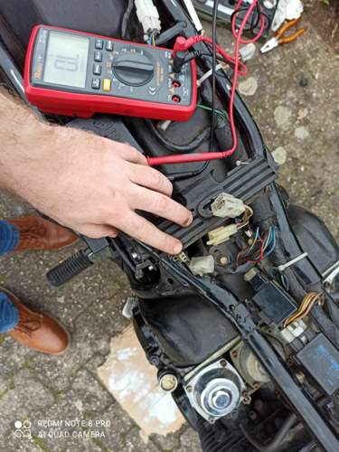

Ich weiß wo die lichtmaschine sitzt. Die drei Kabel werde ich wohl auch finden. Wie Messe ich das dann genau? Also Motorrad anmachen, Regler von den kabeln vorher lösen und dann auf was für eine Einstellung messen? Im Anhang ist ein Bild von meinem Messgerät
Messen
Nein, Motor bleibt aus, zumindest für die erste Messung.
Durchgang misst du im Ohm-Bereich. Sollte deutlich kleiner als 10 Ohm sein
genauso die Verbindung von eimem Lichtmaschinen-Anschluss gegen Masse. das muss unendlich sein.
Wenn du das schaffst, kannst du den Motor starten und dann die Spannung an den 3 Anshlüssen messen. Die Spannung (Wechselspannung) wird jeder nschluss gegen einen anderen gemessen (also 3 Messungen :-) ) Sie dollten jeweils etwas gleich gross sein und auch im Leerlauf deutlich über 12 Volt, eher 18-24 Volt. Die LiMa ist dabei nicht angeschlossen.

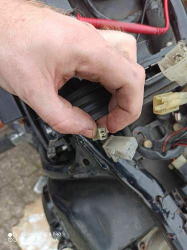

das Motorrad ist von 1990. habe heute mal bisschen gemessen. Hatte Ruhe Strom von 0.145 m. A kam von dem Strom Regler. Die Batterie selbst ist auf den ersten Blick i. O. Hat 12.36v. Das Kabel vom Regler ist auch ziemlich angeschmort, siehe Bild. Werde wie ihr mir geraten habt, die Kabels von der lichtmaschine trennen, neuen Regler und neue Batterie rein, dann starten und schauen wie viel die lichtmaschine an Volt liefert. Über 14,7v wäre sie Defekt. Ansonsten sollte sie in Ordnung sein. Ruhe Strom der lichtmaschine kann ich auch noch messen.
habe heute den neuen Regler bekommen. Wenn der Regler angeschlossen ist und Masse bekommt hat das. Motorrad im Ruhezustand 0.145 Ampere Verbrauch. Mache ich den Regler von der Masse ab, geht der Strom Verbrauch auf 0.00. Gemessen in Reihe am pluspol der Batterie.
145 mA Leckstrom ist zuviel.
Kauf nen neuen Regler.
