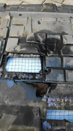

Moin wollte mal wissen was durch unsachgemäßen Einbau von dem neuen Keilriemen inklusive dem ganzen riementrieb und neuer Riemenscheibe mit neuem Dichtring einen starken öl verlust verursacht im ölwannen Bereich?
Dichtring von der Kurbelwelle?
@quattrigo
Wenn man die Riemenscheibe wechseln lässt, in dem Zuge den Kurbelwellendichtring erneuert und falsch einbaut, hätte man doch lieber den alten Dichtring (welcher dicht war) nicht angefasst.
Möglicherweise wurde einfach beim durchgeführten Ölwechsel die Dichtung der Ölablassschraube nicht mehr ganz dicht.
Habe bei mir nach 1 Woche die Dichtung wieder gewechselt von Kupfer auf Aluminium. Der Kupferring wollte dieses Mal nicht abdichten 😮.
Siehe Foto anbei.
Was hast du denn da auf die Unterbodenabdeckung montiert?
