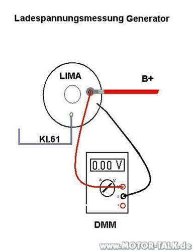

Hallo Leute,
hab heute mal die Endoskopkamera ausprobiert (scheiß kalt draussen*lol*) da ich die Lichtmaschine messen möchte.
Da ich da blutiger Anfänger bin frag ich hier mal nach:
Im Foto das dicke Kabel, ist das die Masse oder das Stromkabel? Es führt zum + Pol der Batterie.
Muss ich jetzt von da messen und den anderen Stift des Messgerätes an irgendein Metallteil halten?
lg Hajo
Die B+ Leitung von der Lima geht zum Starter und von da aus über dicke B+ Leitung zum Pluspol der Batterie.
Durch den hohen Ladestrom fällt über die Leitungen immer ein Teil der Ladespannung ab.
D.h. die höchste Ladespannung kannst du am B+ Pol der Lichtmaschine, gegen ihr Gehäuse messen.
Je nach Ladezustand und Art des Accus sowie dessen Zustand, des der Leitungen und Klemmen, kann die Ladespannung auf dem Weg zur Batterie bis zu 2V verlieren.
Auf deinem Bild ist eine Masseleitung abgebildet.

Je mehr verbraucher , je mehr wird die LM erregt , bis zu einem gewissen Grad natürlich .
Mir scheint deine Ladespannung eindeutig zu niedrig .
Zum Vergleich , hab bei mir 12,5-12,6 V Batteriespannung mit neuer Batterie und 16 jähriger LM .
Bei Motor an hab ich eine Ladespannung von ca 2 Volt darüber also 14,5-14,6 V ohne Verbraucher .
ANmerkung : keinerlei elektrischen Probleme oder Startschwierigkeiten auch nicht im Winter und alle Messungen an der Batt.
durchgeführt .
Busracer , waren deine Werte an der Batt gemessen ?
Wenn ja , würd ich an der LM messen .

Das mit der Temperaturabhängigkeit ist gewollt.
Im kalten Zustand.
Morgens vor dem Starten min. 12,6V
Nach den Starten im LL 13,2V-13,8V
Mit erhöhter Drehzahl 13,8 V-14,4V
Darüber ist kein Laden mehr, sondern da verkocht die Batterie. (Ladeschluß/Gasungsspannung)
Miß immer zunächst an der Lima.
D.h. Masse Gehäuse Lima gegen B+ Pol Lima.
(Ruhig bei allen nur möglichen eingeschalteten Verbrauchern.)
Dann vom Limagehäuse zum Pluspol Batterie.
(da ist bei dir garantiert schon ein Unterschied von ca.1V-1,2V.)
Dann vom B+ Pol Lima zum Minuspol Batterie.
(Auch hier ist bei dir garantiert ein Unterschied von ca.0,7V-1,0V.)

Falls Du ein Multimeter zu verfügung hast, miss einmal den Spannungsabfall bei laufendem Motor und eingeschalteten Verbrauchern (Licht, Fernlicht, Klima, Heckscheibenheizung) zwischen Lichtmaschine B+ und Batteriepol +. Da sollte der gemessene Wert 0.5 Volt nicht übersteigen. Das gleiche zwischen Batterie - und einerseits Motorblock sowie Batterie - und Massepunkt am vorderen linken Träger ( befindet sich unterhalb der Batterie). Als weiter Messung kannst Du auch vom linken Träger zum Motorblock messen. Minusseitig solltest Du einen Wert nahezu 0 Volt erreichen. Achte bei diesen Messungen auf die beiden Batteriepole. Sollten die Kabel zu viel Wiederstand aufweisen, dann werden auch die Batteriepole heiss. Da ich schon mehrere Omega B fuhr ist mir dieser Fehler bekannt. Vor allem bei höheren Kilometerleistungen und ab einem gewissen Alter. Den Plus und Minusstrang gibt es bei Opel Original zu kaufen. Ich habe bei meinen letzten beiden einfach ein Zusatzkabel von Batt.+ zur Lima B+, und ein Massekabel von Batt.- zum Motorblock gezogen. So fuhr ich beide Autos noch zwei Jahre und das Problem mit enladener Batterie war erledigt. Ich hoffe das bringt dich ein bischen weiter.

Das Ziel dieser Messung darf natürlich nicht sein, das hier im schlimmsten Fall ein Kabelbrand ensteht. In der Betriebsanleitung findest Du sicher nähere Angaben über diese drei Sicherungen. War der Batt.pluspol auch so heiss wie die Kabel? Konntest Du ihn berühren? Das die Messung am Lima B+ schwierig ist beim V6 ist klar, würde versuchen mit Krokoklemmen zu arbeiten. Eventuell geht es von unten besser als von oben. Bei Motorstillstand ein Kabel an Lima B+ und das andere an Batt.+. Diese Messungen der Plus und Minuskabel sind schon wichtig, sonst nützt dir auch ein neuerlicher Tausch der Lima nichts.
