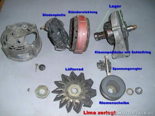

so nun mal eine frage an die elektriker unter euch.
mein neffe hat einen golf 2 1.3er bei dem geht die ladekontrolle aus ,aber er die lima lädt nicht. regler neu das gleiche.
da ich noch eine neue lima vom t3 saugdiesel habe (hatte) und die passt ja. rein und das teil lädt.
was ist mit der originalen los? oder anders was ist im arsch an ihr?nur noch altmetall oder reparabel?

neuer regler war die erste maßnahme. hat nix gebracht.diode umlöten geht ja noch ,aber wicklung sollte altmetal bedeuten.

Die Bosch Limas der 70 & 80 er ließen sich gut zerlegen und auch reparieren, wenn man den die Ersatzteile hatte. Ich hatte einige defekte Gebrauchte rumliegen, und aus zwei mach eine. (wie letztens bei meinem Bulli) Läuft schon über 2 Jahre, da war eine Diode defekt. Lima Regler kann man eingebaut wechseln. Spulen, Wicklungen und Dioden kann man nach Zerlegen durchmessen. Leider lohnt sich so etwas nicht, da die Teile meistens teurer sind, als ne Gebrauchte oder Neue.

So- das gute Stück ist eingetroffen. Werde frühestens heute Abend das Teil zerlegen.
Grüsse
bin begeistert.
aber immer die ruhe bewaren.
Ausgepackt und angesehen... sieht fast wie Kernschrott aus- stinkt zumindest so 😁
Kohlen sind runter, Schleifringe sind nach zu drehen oder zu ersetzen, und die Befestigungsöse ist ausgeschlagen/wurde wohl schon mal geflickt, Gewinde ist keins mehr vorhanden, Riemenscheiben sind runter.... morgen mal sehen was sie elektrisch noch so macht.
