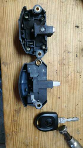

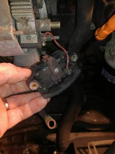

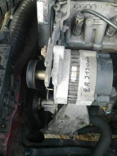

Hallo kann mir jemand sagen wie ich an die Kohlen der Lichtmaschine rankommen

Du musst den Regler passend zu Deiner Lima bestellen. Da geht es um Hersteller und Bauart. Dann passt das auch.
Ähm das nu natürlich doof.auf dem Schild kann ich natürlich nix mehr erkennen
Wie hast Du den Regler bestellt ...
Bau an der Lichtmaschine den schwarzen Deckel ab .. Dann siehst Du den Regler .. Wenn der gleich ist dann tausch den aus.
Schau dir die Laufbahnen am Rotor genau an das die noch nicht zu sehr eingelaufen sind.
Bestellt habe ich den über ebay Baujahr eingegeben Motor eingegeben und was für ein Auto ich besitze und dann spuckte er mir den Regler aus und sagt es passt zu Ihrem Fahrzeug
@asgard010181 schrieb am 28. Februar 2018 um 08:25:23 Uhr:
Passt der in die Lima???
Nein!
Warum: da handelt es sich um einen Regler für eine Bosch Lima!
Deine Lima ist von Valeo!
Woher weißt du das 🙁 😰 😰 😰
Also dieser???
Ich brauche diesen 😕. 😕
Aber irgendwie find ich den bei eBay nicht.
Der past oder???

War ja nur als Beispiel Bild das ich gefunden hab.ob das der richtige ist.
Febi/Bilstein regler hab ich noch gefunden
So Kohlen getauscht und er läuft einwandfrei.wurde glaub ich Zeit zum tauschen
@asgard010181 schrieb am 11. März 2018 um 13:26:36 Uhr:
Könnte man so sehen. 😁
Hoffentlich war der Schleifring noch gut, sonst sehen die neuen Kohlen bald wieder so aus 😰
