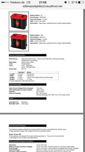

Im Moment stehe ich bei dem Problem, dass sobald der Motor an ist in den seltensten Fällen 14,4 Volt liefert, was von den Volt her gesehen auch soweit gut wäre. Allerdings sobald der Elektrolüfter anspringt, dann sinkt er sofort auf unter 12 Volt (gemessen von Batterie oder direkt an der Lima). Bei 99 % der Fälle nach dem Starten des Motors bringt er aber nur 11 - 12,X Volt (ob mit oder ohne Lüfter spielt keine Rolle), d.h. er springt gut an, bleibt aber dann direkt auf unter 12 Volt und zieht mir somit die Batterie leer. Wenn dann irgendwann der Lüfter anspringt (wenn vorher Motor kalt war), dann fällt er alle paar Sekunden um 0,01 Volt nach unten. Lasse ich den Lüfter abgesteckt, dann springt er alle paar Sekunden um 0,01 Volt nach oben. Ich habe Ihn allerdings nie lange laufen lassen, denn er wird recht flott warm. Ich habe nun auch alle möglichen Massekabel ersetzt bzw. zusätzlich eingebaut (Batterie geht auf Kotflügel, neues Kabel zwischen Karosserie und Rahmen und Rahmen zu Motorblock) Eine neue Batterie habe ich mir übrigens schon gekauft, denn die davor verbaute war leider defekt.

Die habe ich doch erst vor 4 Wochen gekauft 🙁. Und die Symptome sind genau die selben wie mit der defekten Batterie vorher. Das war eine Optima mit dem höchsten Kaltstart wert.
Welche Batterie ist verbaut ? Daten ?
Vielleicht findest du auf der Lima die Partnummer 20039 oder 51106.
Die da im Anhang.
50 Ah scheint soweit ok.
Unter Recommended Charging Information steht ja Alternator 13.3 bis 15 Volt.
Du brauchst ja min 13,3 Volt um die Batterie zuladen, haste ja nicht.
Denk ,Denk ......
@57erHTC schrieb am 30. September 2015 um 21:38:37 Uhr:
Denk ,Denk ......
Genau so sieht es aus. Wenn der Lüfter los legt, dann fällt er von 14,66 auf 12 und um so länger um so weniger.
Ich lass die Lima prüfen und dann hab ich das wenigstens ausgeschlossen oder gefunden.
