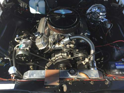

PS. Danke für die bisherigen Antworten 😉. Im Anhang mal um was es überhaupt geht.

die Ladekontrolleuchte zeigt nicht nur, daß der Generator sich selbst erregt und Spannung liefert, sie begrenzt auch den Vorerregerstrom. Das muß also schon sein.
Schau Dir das ganze Leitungsgestrüpp genau an, auch die Masseverbindungen. Die Generatorspannung muß schon annähernd konstant bleiben.
Daß sie bei hohen Temperaturen etwas geringer ist als bei Kälte, ist aber normal, damit wird der temperaturabhängigen Gasungsspannung der Batterie Rechnung getragen.
MfG
DirkB
