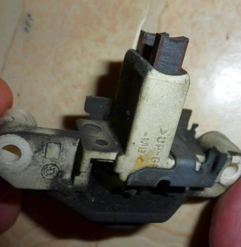

als ich am Montag Abend von einer größeren Tour nach Hause fuhr, fing die Batterieleuchte während der Fahrt an schwach zu leuchten.
Erster Gedanke war "Riemen gerissen".... dem war aber nicht so.
Ich fuhr dann weiter (Autobahn) und gab zwischendurch mehr Gas, so daß ich auf über 3000 Umdrehungen kam.
In dem Moment wurde mein Scheinwerferlicht heller und die Batteriekontolleuchte ging aus und blieb auch wenige Minuten so, eh sie wieder an ging.
Das Spielchen hab ich dann ca 50 Km machen können, eh auch Gas geben nichts mehr änderte.
Gott sei Dank kam ich noch problemlos die restlichen 15 Km nach Hause.
Dort startete ich dann mal den Motor um zu sehen ob er überhaupt anspringt.
Alles kein Problem jedoch die Batterieleuchte leuchtet bei laufendem Motor weiterhin schwach.
Ich würde einfach auf die Lima tippen, jedoch habe ich ein weiters Phänomen feststellen können.
Wenn ich die Zündung einschalte, leuchten sämtliche Kontrolllampen normal, jedoch die Batterieleuchte sieht man nur ganz schwach (schwächer als bei laufendem Motor).
Woran kann das leigen bzw kann sich jemand einen Zusammenhang reimen?
Leider habe ich gerade keinen Voltmeter zur Hand und kann erst morgen messen, falls erforderlich.
Meine Frage ist nun:
Sieht das Bild nach einem defekt der Lima aus?
Falls ja... warum leuchtet die Batterielampe bei eingeschalteter Zündung als einzige nur ganz schwach (kaum zu sehen)?
Ich hoffe Ihr habt ne Idee oder könnt mir nen Ansatz geben woran es liegen könnte.
P.S. Die Batterie ist neu und erst seit Dezember eingabut.
Die Lima ist von Bosch und hat die Teilenummer 123 120 001

@mbbocholt schrieb am 11. Mai 2016 um 22:36:05 Uhr:
Erst mal zur Info: Opel hat 6 verschiedene Regler verbaut.
Und wenn der neue Regler 30-40 € kostet und eine neue Lima in der Bucht 60 €.......
Ja, ich hatte mir erst einen Regler ausgesucht der angeblich der Richtige ist, jedoch nach ausbau der Lima festgestellt daß es sich um einen anderen handelt.
Anhand der Nummer habe ich dann den Preis gesucht.
Ich traue den Limas in der Bucht nicht und würde auf eine Lima von PremiumTec zurück greifen.
http://www.premiumtec.eu/
Der Nachteil ist,daß es keine Bosch ist und man den Regler (für den Fall der Fälle) später nicht tauschen kann.
Der Vorteil ist, daß die Lima regeneriert ist und alle Teile im Neuzustand.
Des weiteren bekomme ich dann eine 100 A Lima anstatt der 70 A die momentan verbaut ist.
Der Preis liegt jedoch bei ca 93 Euro.

So eingelaufen wie die Kollektoren sind wird es mit einem neuen Regler nicht lange halten. Da kannst du dir lieber neue Kohlebürsten bei BOSCH besorgen, hält auch genau so lange ist aber günstiger.
@corsa 3 schrieb am 12. Mai 2016 um 10:58:58 Uhr:

Frag doch mal bei BOSCH was es kostet wenn die dir neue Kohlebürsten in den Regler löten, dann ist der ja fast wie neu. Eine neue Lima kannst du dir dann ja immer noch besorgen, wenn die Bürsten in einiger Zeit wieder runter sind.
hab gerade bei Bosch angerufen und er meinte daß es am Ende aufs gleiche heraus käme beim Preis.
Der regler würde da fast 50 Euro kosten.
Dann bevorzuge ich eher den von Amazon etc für 40 Euro, nur für eine Übergangslösung find ich es (für mich) zu viel.

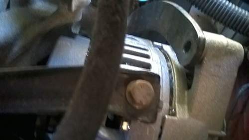

Das Werk ist fast vollbracht.
Ich war eben in Düsseldorf die Lima abholen und nach einigen Staus fertig hier angekommen.
Dann ging es an die Arbeit.
Die neue 100A Lima ist vom Volumen her doch größer als die 70A die verbaut war.
den Riemen hab ich mit mühe drauf bekommen und soweit alle Schrauben fest gezogen.
Spannen mußte uich eher nicht,da es durch die Größe schon recht straff ist.

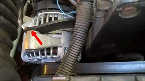

Leider bekomme ich eine Schraube (Bügel Foto) nicht rein gedreht,da das Loch ca 1 cm versetzt ist.
Wenn ich die Lima weiter nach hinten klappen könnte,wäre dies kein Problem aber dann müßte der Riemen länger sein.
Ich denke man kann auch so damit vorerst fahren.
Ich werd die Tage den Bügel abschrauben und gucken ob man da noch ein Loch rein bohren kann.
Heute bin ich einfach nur noch platt....
Oder gibts ne andere Lösung?
Ich hab keine Ahnung ob die Astras mit dieser Lima auch evtl einen geringfügig längeren Riemen haben.

Hast du die Spannrolle nicht auf Spannung gebracht und arretiert ? Dann sollte es passen , Zum Schluss denn die Spannrolle wieder entspannen damit der Riemen gespannt wird.
Öhm, die Spannrolle hab ich garnicht angerührt....irgendwie nicht gepeilt (liegt auch an Wetter und wenig Schlaf).
Ich habe nur die Schrauben an den zwei Bügeln (oben und Seite) und die untere lange Schraube entfernt.
Dann die alte Lima enternt und die neue rein gesetzt......
Die Spannrolle hab ich wohl entdeckt weil die Riemenrückseite darüber läuft,. jedoch nicht gepeilt ob und wie ich sie verstelle.
@freddielebt schrieb am 12. Mai 2016 um 18:39:58 Uhr:
Einfach gegen den Federdruck mit Schraubenschlüssel drehen. Dann löst der Riemen , und deine Schraube passt in den Halter.

Die kleine Rolle drückt mit Federkraft auf den Riemen, diese einfach mit einem Schraubenschlüssel vom Riemen weg drehen. Ich suche noch mal ein Bild dazu.
Ich hoffe du erkennst was ich meine.
corsa 3 hat vollkommen Recht.Erst die Lima einbauen und dann den Keilriemen drauf.
Und die Lima ist für das Geld was vernünftiges.
