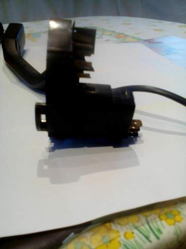

Seit kurzer Zeit geht die Lichthupe nicht mehr,kann jemand bitte helfen??

schau dir das Foto an, da ist nichts

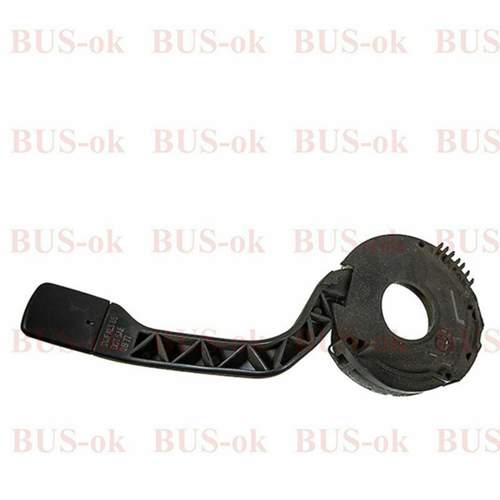

Ich habe mir das Foto mal intensiv angesehen, die drei Löcher für die Befestigung bilden scheinbar ein fast gleichschenkeluges Dreieck, also neue ZE. Das bild ist mit BUS-OK hinterlegt, wahrscheinlich bietet der den Schalter für den T3nan, bei dem passt auch nur neue ZE.
Das ist ein kleiner Hebel am blinkerhebel der den Lichtschalter auf det anderen Seite schaltet. Wenn der als lichthupe oder auf-_abblenden gezogen wird.soviel zur mechanig
Der abgebildete Schalter ist alte ZE aber neues Design. Also Golf Modell '88-'89, Jetta '88-'89,5.
Und man sieht ja auch gut die kleine Nase, die am (in den Wischerschalter integrierten) Abblendschalter eingehängt wird.
Ich kenne mich beim T3 ja nicht aus, aber da es den ab 1979 gab und die neue ZE erst ab '88, kann der ja nicht immer neue ZE gehabt haben. Ich bin sogar eher der Meinung, dass der Grundaufbau der Lenkstockschalter (der eigentliche Hebel ist ja beim Bus eh anders) im T3 immer der alten ZE im Golf 2 entsprechen und die Schalterkonstruktion erst beim T4 auf die neue ZE umgestellt wurde.

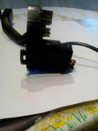

So sieht der Schalter aus!!!!
