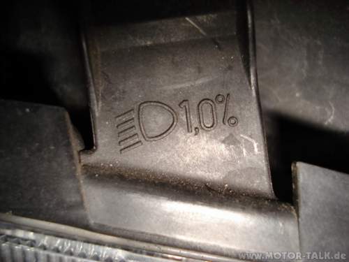

Kannst ja das Abblendlicht selber prüfen: e-Maß müssten bei dir 1,2% (siehe dazu auch Typenschild oder direkt am Scheinwerfer oder in der Nähe davon) sein, also dass heißt das das Abblendlich 1,2 % bezogen auf den Abstand abfällt:
also bei 10m Entfernung zu einer Wand muss das Licht 0,12m tiefer sein, vielleicht war der Schalter von der LWR auf 3 gestellt und nicht auf 1.
E-mass
