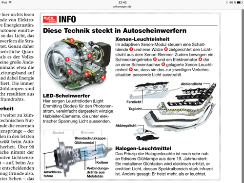

Im aktuellen V40 mit Xenon gibt es dieses feature offensichtlich nicht, obwohl ebenfalls Dual-Xenon-Scheinwerfer mit Kurvenlicht und identischer Beschreibung.
Deswegen würde mich interessieren, wie dieses teilweise Ablenden mit Xenonbrennern technisch funktioniert. Bei LED ist das eher nachvollziehbar.

Beim V40 gibt es die mechanische Konstruktion mit zwei Walzen die das Fernlicht gemäss der Sicht der Kamera hinter der Frontscheibe steuern, nicht.
http://youtu.be/XGvGc_UdkpA
Zusätzlich gibt es das bekannt Kurvenlicht und die LED Abbiegelichter, die quer aus der Innenseite der Scheinwerfer leuchten, z.B. auch beim Rangieren und so im Parkaus seitlich sehr gut ausleuchten.
Also beim XC60 werden Teile auf- und abgeblendet. Wenn z.B. einer vor mir fährt und kein Gegenverkehr kommt, leuchtet er die linke Fahrbahnhälfte besser aus. Sobald Gegenverkehr kommt, blendet er diesen Teil ab. Auch werden Verkehrsschilder extra ausgeleuchtet.
Fährt ein Fahrzeug in größerem Abstand vor mir, wird nur dieses Fahrzeug ausgeblendet.
Werd mir die Technick aber mal von der Werkstatt erklären lassen... interessiert mich nämlich auch wie das genau funktioniert.
Ziemlich viel feinste Mechanik, elektronisch gesteuert...
Hey, merci für die Übersicht! Genau so ne kleine Erklärung für Xenon hab ich gesucht!
Wahnsinn was da für ein Aufwand dahinter steckt...
@bluediamond schrieb am 9. Februar 2016 um 06:22:39 Uhr:
Bitte sehr, wirklich viel dahinter, aber auch sehr gut in der Funktion.
Es sind halt viele bewegliche Teile, die bei LED meist ganz wegfallen...

Eine Teilablendung bei Xenon halte ich für technisch nicht machbar.
Ist aber machbar - und zwar bei vielen Herstellern.
Beispiel:
"Der neue intelligente Fernlicht-Assistent mit dynamischer Leuchtweitenregulierung macht es möglich, permanent das Fernlicht zu nutzen und damit das Sichtfeld des Fahrers zu maximieren. Ein manuelles Abblenden ist nicht mehr notwendig: Das in die Scheinwerfer integrierte Projektormodul dunkelt bei Bedarf einen Teil des Scheinwerfers ab und verhindert so, dass entgegenkommende und vorausfahrende Verkehrsteilnehmer geblendet werden. Der Vorteil dieser Lösung: Abgesehen vom abgedunkelten Bereich wird die Verkehrsumgebung trotzdem mit der erhöhten Leuchtkraft des Fernlichts erhellt. Dadurch fallen Objekte am Straßenrand wie parkende Fahrzeuge, Fahrradfahrer und Fußgänger schneller auf. Die Technik macht das Fahren bei Nacht sicherer und komfortabler und erlaubt es dem Fahrer, sich auf das Fahren zu konzentrieren."
