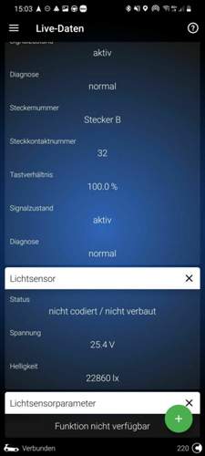

Hallo!
Den Passat hab ich noch nicht so lange (ca. 1 Monat) aber mir ist aufgefallen, dass der immer Licht einschaltet obwohl die Sonne scheint. Schalter ist auf "Auto".
Habe LED-Licht mit Lichtassistenten.
Eigentlich kann es nicht sein, dass ich mit OBD11 etwas falsch programmiert habe (zumindest nicht wissentlich). Zumindest war es Anfangs nicht so.
Welches Steuergerät ist für Licht ein/aus zuständig?

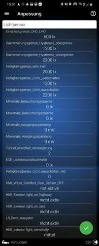

Ich hab auch die Skandinavierschaltung aktiviert und die Schwelle fürs Abblendlicht auf "spät" gesetzt - so geht die Festbeleuchtung erst dann an, wenn nötig (und nicht bei jeder kleinen Brücke), man wird über TFL und die Rückleuchten sowohl von vorne als auch von hinten immer gut gesehen und der Mehrverbrauch durch die CL-Heckleuchten dürfte nicht viel mehr als 20 W oder so betragen.

Meiner Erfahrung nach geht das Abblendlicht bei Sonnenschein vor allem dann an, wenn die Sonne tief steht. Genau dann ist es auch wirklich sinnvoll, denn wenn man "aus der Sonne" kommt, wird man schlecht gesehen, selbst mit Tagfahrlicht.

Allerdings ist es, so, daß die Tagfahrleuchten greller sind, als korrekt eingestelltes Abblendlicht - deshalb ist die letzte Aussage nicht richtig. Auch ist das der Grund, warum Tagfahrleuchten nachts nicht eingeschaltet sein (allenfalls gedimmt) dürfen.
Andersherum ist es natürlich richtig, gerade wenn die Sonne hinter einem steht, das Licht zu aktivieren - und das hat man bei der "Programmierung" und baulichen Anordnung des Sensors berücksichtigt.
Gruß, HUK

Hallo zusammen. Das Licht bei meinem B8 wird neuerdings auch am Tag automatisch eingeschaltet.. Ich weiß nicht wieso.. Kann man einer einen Abgleich zu seinen Werten machen? Habe das Gefühl, dass bei mir irgendwas nicht passt.. Danke euch!
der lichtsensor beim passat ist schrott. während der sensor bei anderen herstellern gefühlt nie reagieren und die leute selbst im tunnel ohne licht fahren, ist beim passat das licht quasi permanent an. ich fahre den ganzen sommer mit licht auf aus. ich habe tagfahrlicht mit rückbeleuchtung codiert, so das ich das abblendlicht nur bei bedarf zuschalte.
ansonsten reicht bereits 1 baum aus, das das licht zugeschaltet wird. empfindlichkeit natürlich das unempfindlichste was irgendwie geht
