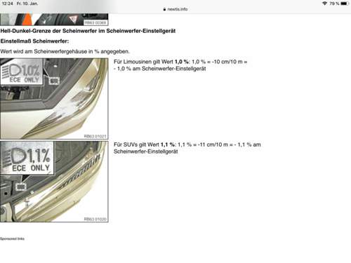

Dein Gedankenfehler liegt darin, dass du den gleichen Neigungswinkel für die Scheinwerfereinstellung unterstellst - das ist aber keineswegs so. Fahrzeuge mit tiefer liegenden Scheinwerfern sind mit einem geringeren Neigungswinkel einzustellen (hierzu ist i.d.R. auch ein Aufkleber im Scheinwerferbereich vorhanden).
Meines Wissens nach ist ein vorgegebener Neigungswinkel (1°..1,2°)*) einzuhalten, keine fixe Leuchtweite.
Siehe dazu die Einstelltabelle von hella. Wenn die's nicht wissen, wer dann? :rolleyes:
Somit kann der Scheinwerfer eines hohen Autos, der doppelt so hoch ist, wie Scheinwerfer eines flachen Autos doppelt so weit leuchten. ;)
Sieh u.a. hier, hier oder auch hier
1° bei niveauregulierender Federung bzw "automatischem Neigungsausgleich des Lichtbündels"
1,2° bei normalen PKWs
HELLA kann nur allgemeinverbindliche Angaben machen. Aufschluss zum korrekten Einstellwinkel geben die Aufkleber/Stempel an den Scheinwerfern oder die Werkstatthandbücher.
Bei BMW finden sich im Werkstatthandbuch folgende Vorgaben gem. anhängendem Screenshot.
Daraus kann man schon mal ableiten, dass zwischen SUV und Limousine unterschieden wird.

@Kitzblitz schrieb am 10. Januar 2020 um 12:32:34 Uhr:
D.h. bei der Limousine strahlen die Scheinwerfer bei gleicher Einbauhöhe 10% weiter als beim SUV.
Ohne jetzt die genauen Maße zu kennen, behaupte ich, daß die Einbauhöhe sich beim Z4 und Tiguan um mehr als 10% unterscheidet.
Bei den BMW SUV sieht das ähnlich aus, deshalb geht aus Deinen Unterlagen hervor, daß (zumindest bei BMW) die SUV prinzipbedingt eine größere Leuchtweite haben, als der Z4. q.e.d.

Der Schluss ist nicht korrekt, da die Scheinwerfer von Limousine und SUV unterschiedlich hoch über dem Boden positioniert sind (daher ergibt sich die Erfordernis eines höheren Einstellwinkels für den SUV).
Die eher theretische Diskussion hat mir jetzt keine Ruhe gelassen. Also bin ich gleich mal in die Garage und habe den Autopyjama des Z4 gelupft und mal nachgeschaut, was denn da so als Einstellwert für die Scheinwerferneigung am Scheinwerfer ausgewiesen ist und wie hoch die Fahrlichtlinse über dem Boden steht. Das gleiche habe ich dann beim Tiguan nachgeprüft und habe folgende Ergebnisse erhalten.
Scheinwerferhöhe (Mitte Scheinwerfer / Linse Fahrlicht) über dem Boden, grob mit dem Zollstock gemessen:
BMW Z4: ca. 62 cm
Tiguan II: ca. 80 cm
Eingeprägte Scheinwerferneigung:
BMW Z4: 1,0 %
Tiguan II: 1,0 %
"Errechnete" Hell-/Dunkelgrenze vor dem Fahrzeug:
BMW Z4: ca. 62 m
Tiguan II: ca. 80 m
Beim BMW hatte ich das schon mal nachgemessen (bin auf ca. 61 m gekommen) und habe die Einstellung so belassen.
Beim Tiguan II habe ich nach erfolgter Neueinstellung gefühlt die gleiche Reichweite (habe ich aber noch nicht nachgemessen), weil es für mich so in Ordnung ist . Vorher lag der Wert nach werkseitiger Einstellung bei geschätzten 25 bis 30 m (etwas mehr als halber Pfostenabstand auf der Bundesstraße).
Da VW für den Tiguan aber einen Neigungswinkel von nur 1,0 % angibt, hätte ich tatsächlich noch Spielraum nach oben, obwohl mir der Servicemeister zugesichert hatte, an den oberen Rand der Zulässigkeit gegangen zu sein.
Das MID-LED-Licht müsste mit der Ausnutzung der 1,0%-Vorgabe von VW dann also doch noch deutlich besser sein, als das Xenon-Licht des Z4.
Da ich mit der Einstellung am Tiguan zufrieden bin, belasse ich es nun aber dabei. Ich möchte schließlich niemanden blenden.
Gruß aus'm Ländle
Ulrich
... merkwürdig ist es schon, dass VW hier 1% angibt. Auch mit 1,1% läge man immerhin noch bei einer Reichweite von über 72,7 m !
