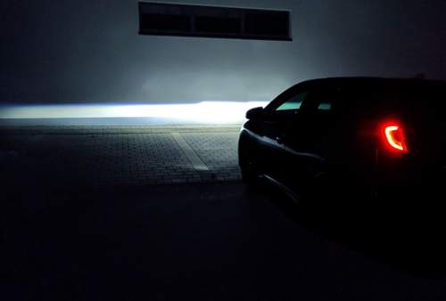

Also ich hab bis heute noch nicht einen mit LED-Scheinwerfern bestückten PKW gesehen welche blaues Licht emittieren. Dass sie aus der Ferne (Übergang Hell / Dunkel) teilweise blau aufblitzen liegt nur am Linsenschliff zum Rand hin. Die sind bei manchen Herstellern mit Absicht so geschliffen worden dass nur sehr wenig gelbes und mehr bläuliches Licht ausgestrahlt wird wenn sich dort die Lichtstrahlen an der Hell-Dunkel-Grenze brechen.
Die Linsen bei meinem Omega B sind z.B. eher gelb an der Hell-Dunkel-Grenze, mein Civic dagegen auch recht blau, sieht man auf den Fotos ja. Das Licht auf der Straße ist aber reinweiß und das ist das wichtige.
Dass viele neue Fahrzeuge von der Farbtemperatur her kühlere LED's haben, liegt einzig am Hersteller dass diese es so wollen, technisch ist es durchaus möglich 4000 oder 5000 K LED's herzustellen.
Hier bei Porsche ging das Thema auch lange, letztlich hat sich die Vernunft durchgesetzt und es wurden sehr humane 5500 bis 5800 K LED-Module verbaut welche ein reinweißes Licht haben wenn man direkt davor steht und rein schaut.
Im Vergleich zu den üblichen "gelben" 4300 K Xenon-Brennern wirkt es aber natürlich schon kälter. Blau ist hier aber bis auf den Rand dank Linsenschliff nichts, das Licht ist reinweiß.
