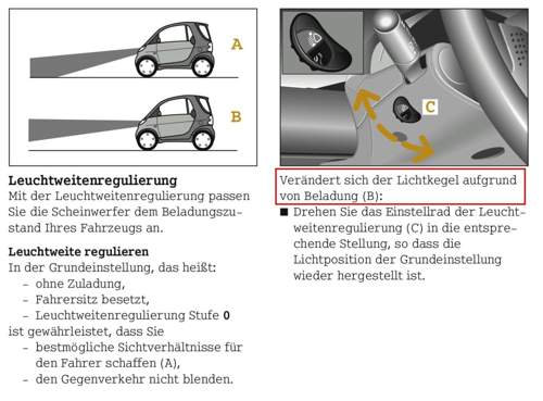

mir ist aufgefallen das die Fahrer vor mir von mein Licht geblendet werden. Vor allem beim stehen an der Ampel bekomme ich immer Killerblicke zugeworfen 😕
Ich habe vor paar Monaten die Birnen wechseln lassen weil eins kaputt war.
Liegt es an einer Einstellung oder ist das üblich beim Smart?
Vielen Dank!

Mit dem Link von @JimmyMcNulty (> Danke nochmal!) hat sich alles aufgeklärt, ich schicke noch ein zweites Foto in dem es gut erklärt wird.

@Dirk9981 schrieb am 3. August 2018 um 18:58:04 Uhr:
wie kommt ihr auf diese blöde Idee das das beim leeren auto nach oben geht.
Habt ihr kein virtuelles Vorstellungsvermögen .
Wen meinst Du denn mit "ihr"? 😕
Ich habe geschrieben, daß beim
Beladen
des Fahrzeugs das Heck nach unten geht, deshalb die Scheinwerfer mehr nach oben strahlen und deshalb durch eine tiefere Einstellung derselben durch die LWR wieder etwas nach unten gefahren werden müssen, um dieses auszugleichen und den Gegenverkehr nicht zu blenden!
Je höher die Zahl am dem Regler der LWR, umso tiefer die Scheinwerfereinstellung durch die Motoren der LWR, um die Beladung auszugleichen!
Genau deshalb kann ja bei der TE auch die Einstellung dieses Rädchens nicht die Ursache für die Probleme gewesen sein! Wenn der Regler bei ihr bei leerem Fahrzeug auf 2 stand, waren die Scheinwerfer ohnehin tiefer als es bei leeren bzw. nur mit der Fahrerin besetzten Fahrzeugs erforderlich gewesen wäre.
Wenn sie es jetzt auf 0 gedreht hat, dann sind die Scheinwerfer jetzt von der LWR höher eingestellt als vorher, als der Regler auf 2 stand und sie mit dieser Einstellung den Gegenverkehr bzw. voraus fahrende Fahrzeuge geblendet hat!!
Und genau deshalb lasse ich mir auch nicht erzählen, daß diese Stellung des Reglers die Ursache für Blendungen gewesen sein sollte! 😉

Wenn zwei Leute in den Smart einsteigen sitzen die ziemlich mittig, von daher braucht vermutlich niemand an dem Drehrädchen rum fummeln, lade ich mir aber 5 Sack Zement in den Kofferraum der Kugel, könnte ich mal drüber nachdenken ob ich eventuell den Gegenverkehr blende, und den den Regler bediene.
Ansonsten braucht man den kaum.

So noch ein letztes Mal, die Erklärung bzgl. der Leuchtweitenregelierung von mirsanmir ist und bleibt richtig.
Auch wenn zwei das Gegenteil behaupten wird aus 2x Falsch nicht Richtig. 😠
Bei der TE stehen die Lampen zu hoch und der Regler auf 2, wenn sie jetzt den Regler auf 0 stellt leuchtet sie übertrieben ausgedrückt den Mond an.

@irenepe schrieb am 3. August 2018 um 19:38:08 Uhr:
Das ist aber nicht die gesamte Erklärung - Abbildung B wird hier nicht erklärt, ich stelle mal die komplette Beschreibung rein.
Abbildung A ist die Grundeinstellung = 0
Abbildung B ist ein Beladener Smart in Grundeinstellung = 0
Nun soll C (Drehregler) aus der Stellung 0 weggedreht ( Stellung 1 oder 2 ) werden, um die Scheinwerfer wieder herunter zu regeln.
