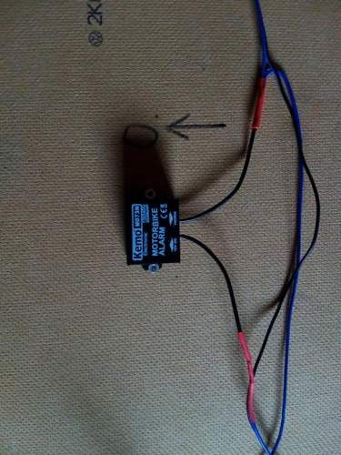

Also ich habe die Batterievariante erfunden und getestet.
Es braucht wie gesagt eine kleinen 12V-Akku, 12V-Leuchte nach Wahl, Schalter, Neigungsschalter und eine Diode damit die Batterie nicht den Zündungsplus zurück speist.
Ich habe noch eine Steckverbindung eingebaut, damit man die Pappe schön abnehmen kann.
Neigungsschalter und Spots auf die Pappe, Batterieschön verpackt in die Klappe - feddich. 😎

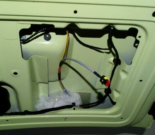

Wenn Du das Kabel durch die Tülle zur Heckklappe ziehen kannst, kannst Du auch den Strom von der Kofferraumleuchte abzweigen. So macht VW es beim Werkseinbau.
Die Engstelle in der Klappe ist der Punkt, wo die Scheibenheizung angebracht ist. Ich hab einfach von oben ein Kabel durchgeschoben, bis es unten rauskam. Etwas Gestochere war dabei. An dem Kabel hab ich dann 2 Kabel (1x rot, 1x braun) mit Isoband angetüddelt und nach oben durchgezogen. Dann durch die Tülle in die D-Säule. Einen richtigen oder falschen Anschluss an die Kofferraumleuchte gibt es nicht. Ich hab die beiden Kabel mit denen der Kofferaumleuchte verlötet und isoliert. Fertig. Wie du das bewerkstelligst, bleibt dir überlassen. Ob du da noch Trennstecker zwischen haben willst oder oder oder.....bau die Kofferraumleuchte aus und du wirst sehen, so schwer ist das nicht. Bei beiden Kabel die da ran gehen, sind mit Glück sogar rot und schwarz. Entsprechend kannst du deine Lampen im Deckel auch verdrahten.

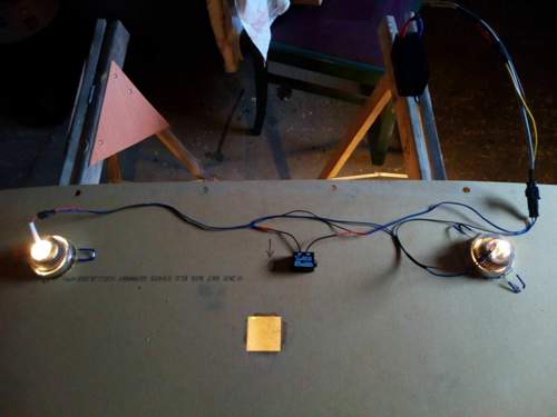

Ich hab meine Lampen auch parallel zur Kofferraumbeleuchtung angeklemmt, mit einem Schalter dazwischen...
In meiner Signatur ist ja ein Bild verlinkt, ansonsten ist es ähnlich wie bei Blue Daddy.
