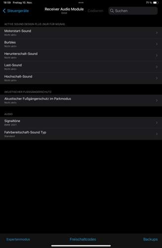

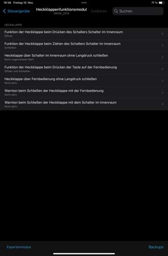

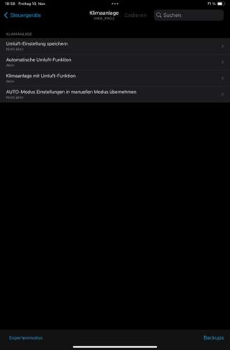

So, ich war gerade fleißig und habe alles ausprobiert. Es hat auch alles geklappt, bis auf das, worüber wir hier die ganze Zeit sprechen. Alles andere (was nicht HU ist) konnte ich problemlos codieren, inkl. Rolls-Royce Sounds, die ich mal getestet habe.
Was nicht geht ist das doofe Licht aus. Ich kann es codieren, auf dem Display steht dann auch "Licht aus", aber er macht das Tagfahrlicht an - vorne und hinten. Habe diverses ausprobiert, Kombinationen mit den anderen Lichteinstellungen usw., leider komplett ohne Erfolg.
Ich warte jetzt mal ab, ob sich evtl. mit Busruhe noch etwas tut und wie es morgen aussieht, werde dann berichten.
Für diejenigen, die es interessiert, hab ich mal die Screenshots der möglichen Steuergeräte und Codierungen mit Bimmercode angehängt.
