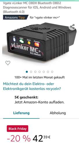

Hi zusammen,
ich hatte mir im Februar 2023 den
Vgate vLinker MC+ für damals 52,99 € gekauft um damit ein paar Sachen an meinem F31 zu machen. Am F31 hat er gut funktioniert. Aktuell in der Black Friday Woche gibt's ihn mit 20% Rabatt für 42,39 €.
Am i4 was zu codieren habe ich mich noch nicht rangetraut, aber wo ihr alle so experimentierfreudig seid, werde ich das wohl auch mal machen demnächst. Mir persönlich ist nämlich die Sitzheizung selbst in Stufe 1 immer noch viel zu heiß, mehr als 5 Minuten ertrage ich die nicht. Und wenn mein Beifahrer mehr möchte, dafür gibt's ja noch die Stufen 2 und 3 ...
Kleiner Tipp: Unterwegs auf einer größeren Tour habe ich mal die Batterietemperatur beim Laden getrackt (was IMHO eigentlich unbedingt in die Standard-Anzeigen gehört). Dann das Fahrzeug abgeschlossen und zum Imbiss rüber. Als ich 20 Meter weg war, brüllte plötzlich die Alarmanlage los. Ich zurück, entriegelt, verriegelt und gut. Das ganze Spielchen 3x und immer wieder das gleiche. Peinlich! Es war sehr böig und der i4 hat ziemlich rumgewackelt. Das hatte ich als Ursache vermutet und beim Freundlichen angerufen, dass er mir sagt, wie ich die Alarmanlage deaktiviere. Seine erste Frage: "Irgendwas am OBD-Port dran?"... und tatsächlich, damit war das Problem behoben 😁

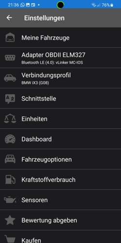

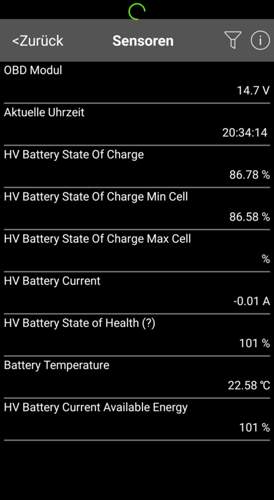

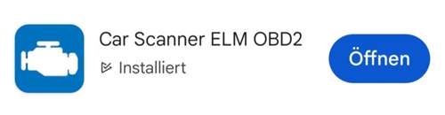

Mit welchem Tool siehst du die Akkutemperatur?
Ich habe dafür die App Car Scanner genommen (s. Screenshots). Da es dort drin den i4 noch nicht gibt, habe ich es mit dem iX3 (G08) versucht, da zeigt er mir zumindest ein paar Sensoren an.
(Da ich aber noch nicht die Vollversion von CarScanner habe, fängt der screen nach eniger Zeit an zu blinken. Bezahlen würde ich aber erst was dafür, wenn der i4 auch mit dabei ist)

besonders cool finde ich ja "high voltage battery state of health 101%" - gratuliere zu dem überragenden gesundheitszustand 🙂
Danke Danke 😁 ja da habe ich auch gelacht ... aber ob man dem so trauen kann. Mal sehen, wie sich das über die Zeit entwickelt 😉
