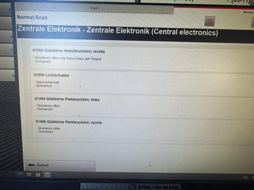

Guten Abend ich hab nach Zündung an / Motor Start
Fehlermeldung das mehrere Lampe kaputt sind
Beide vorderen Scheinwerfer sollen mehrer Lichter nicht gehen aber es leuchtet alles
Hatte es schon mal jemand oder weiß was das sein kann ?

Es leuchtet auch nicht, sondern es blitzt kurz auf, wenn das Steuergerät das Prüfsignal sendet. LEDs sind halt schneller als Glühlampen und deswegen sieht man es auch.

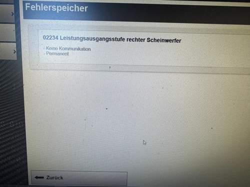

Das kam jetzt beim auslesen raus
Bild #211516046
Bild #211516049
Bild #211516052

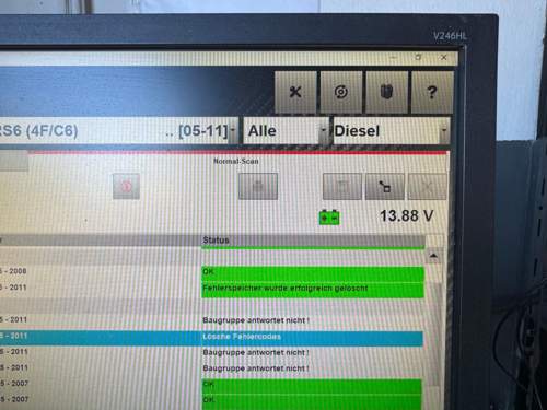

Bau die alten Glühlampen wieder ein, lies dann nochmal aus und kümmere dich um eine ordentliche Bord- und Ladespannung..

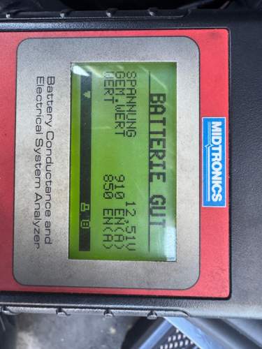

So battarie ausgelesen ist wohl noch gut
Bei laufenden Motor 13,8 Volt
