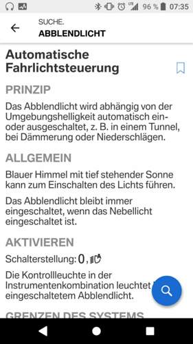

Ein Blick in die Bedienungsanleitung hilft häufig, auch in diesem Fall (siehe Bild). Hierzu hat am 23.03.2017 auch schon ein anderer Forist weiter oben etwas geschrieben. Ich fasse oberflächlich zusammen:
Die automatische Fahrlichtsteuerung ist in beiden Schalterstellungen A und 0 eingeschaltet.
Für mich bedeutet das, dass die Schalterstellung 0 nur dazu wirklich dient, das manuell eingeschaltete Standlicht oder Abblendlicht wieder auszuschalten.
