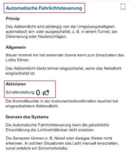

Hallo Zusammen
Hab soeben in der Bedienungsanleitung etwas festgestellt;
Und zwar steht da klar drin, dass die Automatische Fahrlichtsteuerung bei der Schalterstellung 0 und A Aktiviert ist.
Dies bedeutet, dass man das Abblendlicht bei Dunkelheit gar nicht ausschalten kann, ausser man schaltet auf Standlicht um.
Ich vermute hier gar keinen Fehler, wie in einigen Threads mal erwähnt wurde, sondern damit wird wirklich verhindert, dass jemand bei Dunkelheit ohne Licht losfährt.
Die Schalterstellung A hat aber noch weitere Funktionen, welche bei der Schalterstellung 0 deaktiviert sind:
- Abbiegelicht und variable Lichtverteilung
- Führungs-Nebellicht
Zudem wird in der Stellung A bei Betätigung von Nebelleuchte oder Nebelschlussleuchte automatisch das Abblendlicht eingeschaltet.
