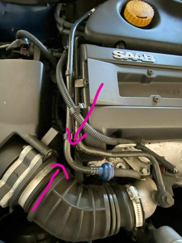

sooo habe mal mit dem OBD Gerät das ich mal gekauft habe (hehe) die Fehler ausgelesen: P0304 und P1304. müsste etwas mit dem 4. Zylinder zu tun haben. Also Batterie abgeklemmt und alle Stecker mit Kontaktspray eingesprüht. Jetzt läuft er fast rund. Also liegt es wohl noch an einem Kabel vielleicht durchgeschmort. Oder eben die Federn in der Kassette. Habe auch die Sicherungen kontrolliert. Ölverlust ist klar noch da aber eben nur bei laufendem Motor. Kommt unten rechts in Fahrtrichtung raus in Gegend Riemenscheibe.

P0304 und P1304 deutet auf Fehlzündungen auf dem 4. Zylinder.
Zündkassette defekt oder die Einspritzdüse...oder einfach nur eine defekte Zündkerze.
Also recht überschaubare Baustelle. 🙂
