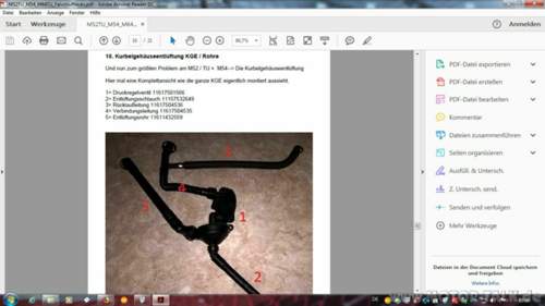

Guten Abend,
ich habe eine Frage bezüglich meines Charger (Vortech V2 S-Trim) bzw den genauen Anschluß an die Serienmäßige KGE beim 328i M52TÜ.Wo genau wird der Charger am Ölabscheider/ Ventil/KGE angeschlossen da sind ja 3 Anschlüsse am Abscheider!? Vom Charger aus wird es doch vor dem Verdichterrad also im Ansaugtrakt (Frischluftseite) wieder eingeleitet (blowby-gase) aber wo kommt der Anschluß an den Abscheider oder kann man das Weglassen, glaube nicht da ja sonst ein viel zu hohet Druck im Kurbelgehäuse entsteht und dann auch beim Charger Öl über die Werllendichtung in den Ansaugschlauch gedrückt wird!? Gibt es noch ne andere Möglichkeit? Für eine Antwort wäre ich sehr dankbar ;-)
Mit freundlichen Grüßen
P.S. Hier noch ein Bild der KGE....die läuft jetzt auf Serie ergo ohne Einbindung des Chargers
Kge-e46-m52tu-bmw
