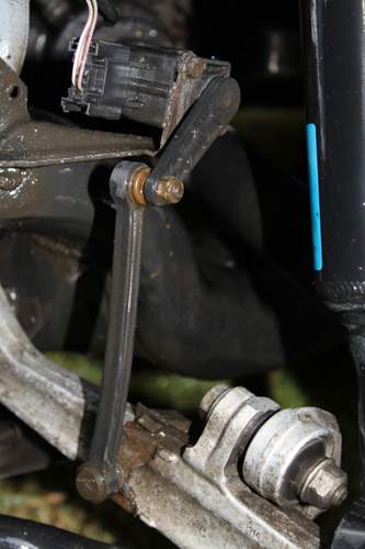

vielleicht kann mir einer helfen. Habe einen A6, 2,5 TDI quattro und habe alle Bremsen samt Scheiben neu machen lassen.
Gerade einmal 50 Kilopmeter gefahren, dann leuchtet die automatische LWR auf. Habe leider kein VCDS. Wo sitzen denn die Sensoren, kann es etwas mit den neuen Bremsen/Reifen rauf und runter zu tun haben?
Dankeim Voraus für vernünftige Vorschläge
Da Bremsen bzw Reifen damit in keinerlei zusammen hängen, würde ich mal den Fehlerspeicher auslesen.
Dann ergibt sich der Fehler wahrscheinlich schon.
@Audifant schrieb am 22. Februar 2019 um 17:41:17 Uhr:
[...] Wo sitzen denn die Sensoren, kann es etwas mit den neuen Bremsen/Reifen rauf und runter zu tun haben? [...]
Vielleicht wurde am Sensor etwas beschädigt. Wo der hinten beim quattro sitzt, weiß ich nicht. Vorn müßte er wie beim Fronttriebler links sein, Betätigungsstange am Traglenker:
LWR
