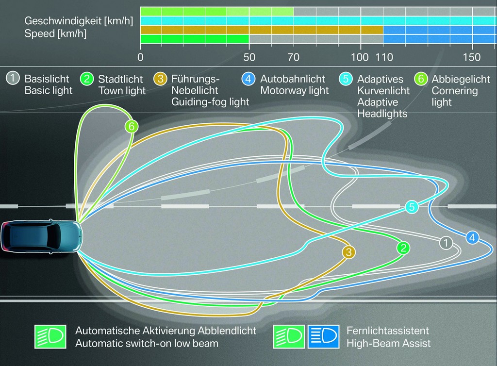

als fazit kann ic hsagen, das es besser ist, aber ich sehe kaum einen vorteil der xenons. zumindest nicht so. und das der lichtkegel zuweit rechts steht. etwa so wie auf dem folgendem link für "landstrasse":
das bild zeigt etwa, wie es vorher war bei mir.
jetzt habe ich etwa den mix aus landstrasse und stadt. landstrasse für die beifahrer/rechte seite, stadt licht auf der fahrer/linken seite.
ich werd aber nochmal meinen freundlichen ärgern gehen.
www.motorradreisefuehrer.de/.../Lichtkegel.jpg
und so..stelle ich mir das eigentlich vor und so bin ich es von meinem alten vectra GTS auch gewöhnt:
www.treffseiten.de/bmw/info/Pressebilder/2007/08/5er_licht/01.jpg
