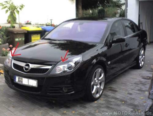

Ja mein ich, und wofür ist dann die Birne in den zweiten Reflektor, dort wo auch das Standlicht ist?
Fake-vectra-c-1
Fernlicht als Unterstützung zum Xenon.
